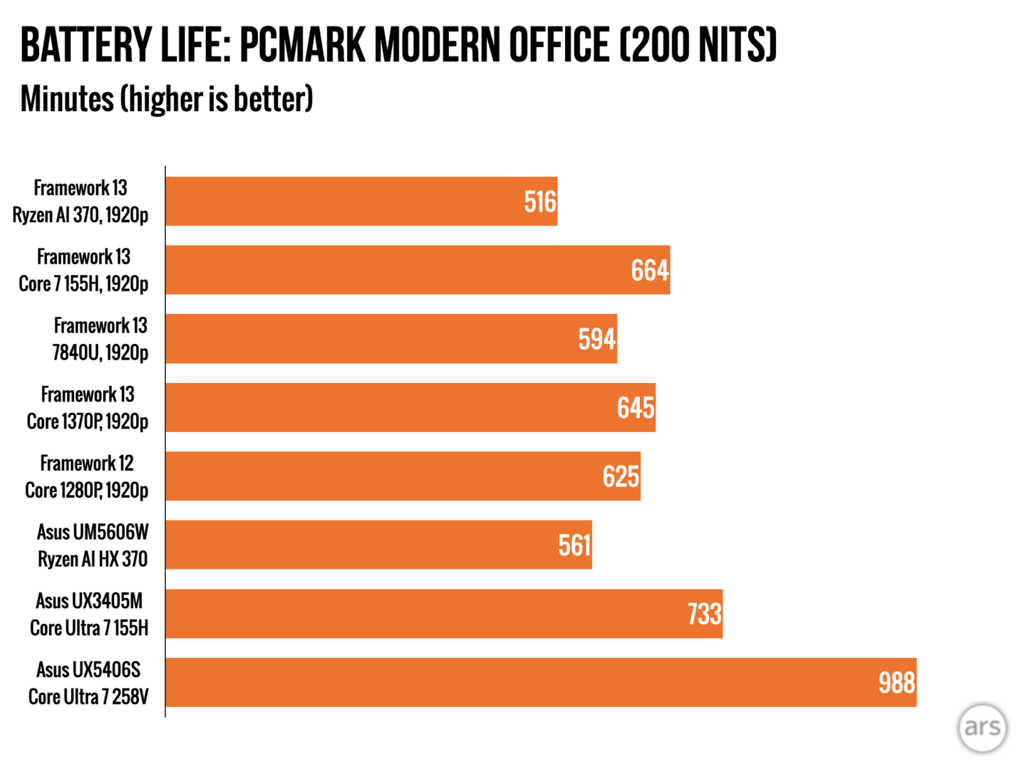

Alexsandr
Зображення
І це доволі агресивний тест, в реальності у мене більше годин виходить на ноутах. Але суть не в цьому. Навіть попереднє покоління інтелів краще в такому режимі. А останнє просто розриває вщент.
Інтел дуже сильно вклалась в конкуренцію з аплє в топових ноутах.

l-m: 26.07.2025 23:58Нема там 20+ годин (хіба в режимі відео на мін яскравості).
Lenovo yoga slim 7i 258v. 20год modern office test
Я собі збираюсь брати саме цю модельку
83HM0078RA тож колись поділюсь досвідом )
А в реальних 8 годинних підходах з перервами - 2 дні без зарядного
А 255h у леново без дискретки до прикладу і ideapad 5 pro 10gen витягує 10год modern office
