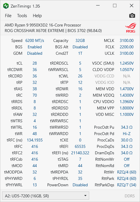

MessiaH создал по быстрому профиль без ошибок на 6200. Но хочу заметить, что VSOC = 1.24v чуток не стабилен, 1,245v уже абсолютно достаточно. И VDD=1.47v (VDDQ=1.43v) мне понадобились для стабильности. Это при VDDP=1.0507v (в районе ~ 0.95v не пробовал) и при VDDIO=1.3950v (поиск нижнего предела, тоже не делал). И да, проц в силу его большей сложности гонится по памяти труднее, особенно на последних уэфи.
