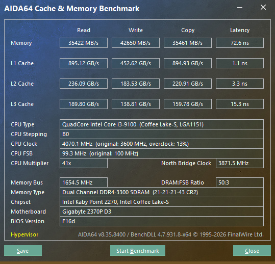

Може через то?Yurius: ↑ 21.08.2026 17:10Поміняв плату з Асрок на МСІ
Якщо просто ввімкнути Експо то 75,тобто я щось наклацав.Yurius: ↑ 21.08.2026 17:10Поміняв плату з Асрок на МСІ , наче усі настройки як були на старій платі , тільки там затримка пам'яті в тесті Аіда була 65 , а тут 90 , що я е так наклацав ?
Так і не зрозумів у чому була помилка , тому все скинув і виставив лише трохи волтажі та первінні вторинні таймінги , третинні не чіпав. Бвльше детально покопаюся коли ввоткну назад свій 7800х3д.vltk: ↑ 22.08.2026 03:52 Yurius
Раз vddq-1.38v по spd вам мать поставила, то скорее всего vddio на авто близко к 1.38v и тогда стоит и vdd для повышения общей стабильности для ужатия таймингов, поставить 1.38v. Затем выставьте fсlk-2167мгц (если производительность растет и все стабильно) дальше сразу пробуете 2200мгц (если стабильно, производительность еще вырастет) оставляете (если чуть не стабильно, добавляете vddg ccd & iodЮ выставляя -1.0v (1000mv)
Затем ставите rcd/rp/ras/rc – 36-36-36-48-84, тестируете на стабильность
Затем rfc-416 (400), тестируете
Затем оба scl – 5 (лучше даже 4, если проходит), тестируте
Затем rdwr-16, тестируете
Затем wrrd-2, тестируете
Затем ставите шесть единиц подряд вниз по ZT, до cke=0, можно не тестировать
Затем refi-65535, можно не тестировать
Затем mem vpp ~ 1.81v, тестируете
Затем gdm-Dis., лучше для тренажа памяти, если не смущает время звгрузки — тестируете
Последнее, Nitro – переводите в ручной режим из авто и выставляете 1/3/1 (если не проходит, возвращаете в авто)
Затем полный тест в ТМ5 и в ОССТ.
Все «тестируете» выше, кроме заключительного, это 3-4 мин в ТМ5 или ОССТ
Да и сравните ваши псп и задержки для Л3 кэша в аиде, с данными других для вашего проца - что-то много у вас по летенси.
