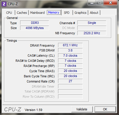

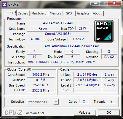

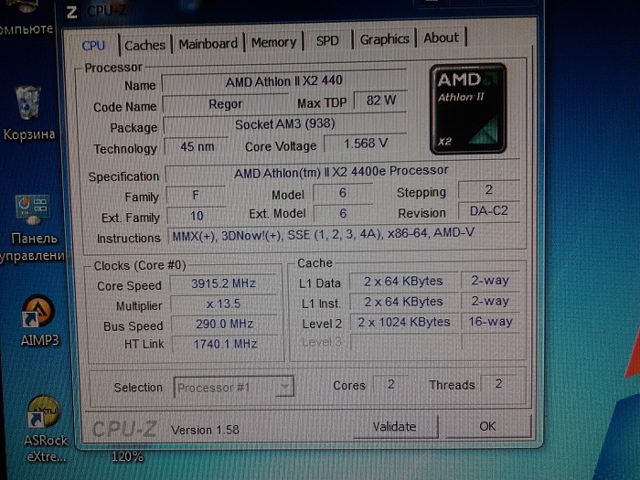

Всем привет у меня такая проблема купил семпрон разблокировался тест в linx 150 мин прошел а теперь перешел к разгону и тут бац cpu-z частота со стабильностью 3402.1MHz в linx тест 50 мин проходит а дальше никак одни синяки само больше выжать с него смог 3915.2 но стабильностью и не пахло. Мое железо мат.плата asrock 970 extreme 4 память g.skill 1600 cl9 видео asus 9600gso бп thermaltake xt 775w охлад на проц cm tx3 что посоветуете? Модеры прошу не ругать это моя первая тема.
здесь стабильностью и не пахнет
память, тайминги и частота
при этой частоте система полностью стабильна

djnano
дык а статистика что говорит?
атлончики 4 не берут обычно. а разгон на таком анлоке - большая лотерея.
скажите спасибо и на этом, что 2 ядра есть

djnano
это нормальные показатели, ставьте частоту в пределах 3.5 ггц шину 300 и частоту NB2500-2700 и и в путь :super:

djnano
Вы сами ответили на свой вопрос - мать работает на пределе уже
