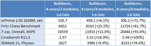

если ситуация так и будет выглядеть (4 модуля, 4 ядра и сооответсвенный кэш) то прим. прирост при равной частоте есть здесь,-
http://www.xbitlabs.com/articles/cpu/di ... html#sect0" target="_blank
Тем более учитывая стоимость в 100 у.е. и не рассматривая его в плоскости Гц\Вт..

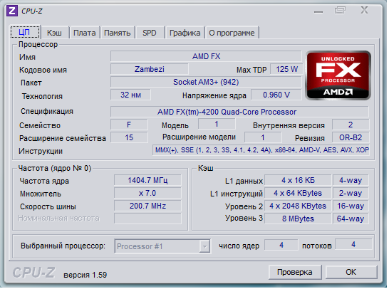

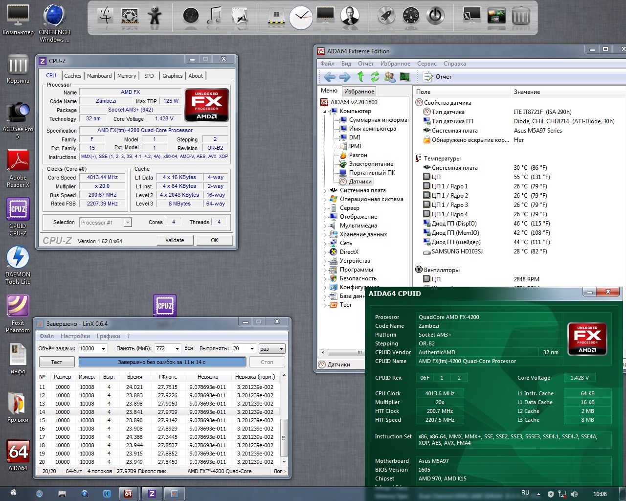

судя по гигафлопсам это самый обычный двухмодульный AMD FX. Правда, смущает размер кеша L2...

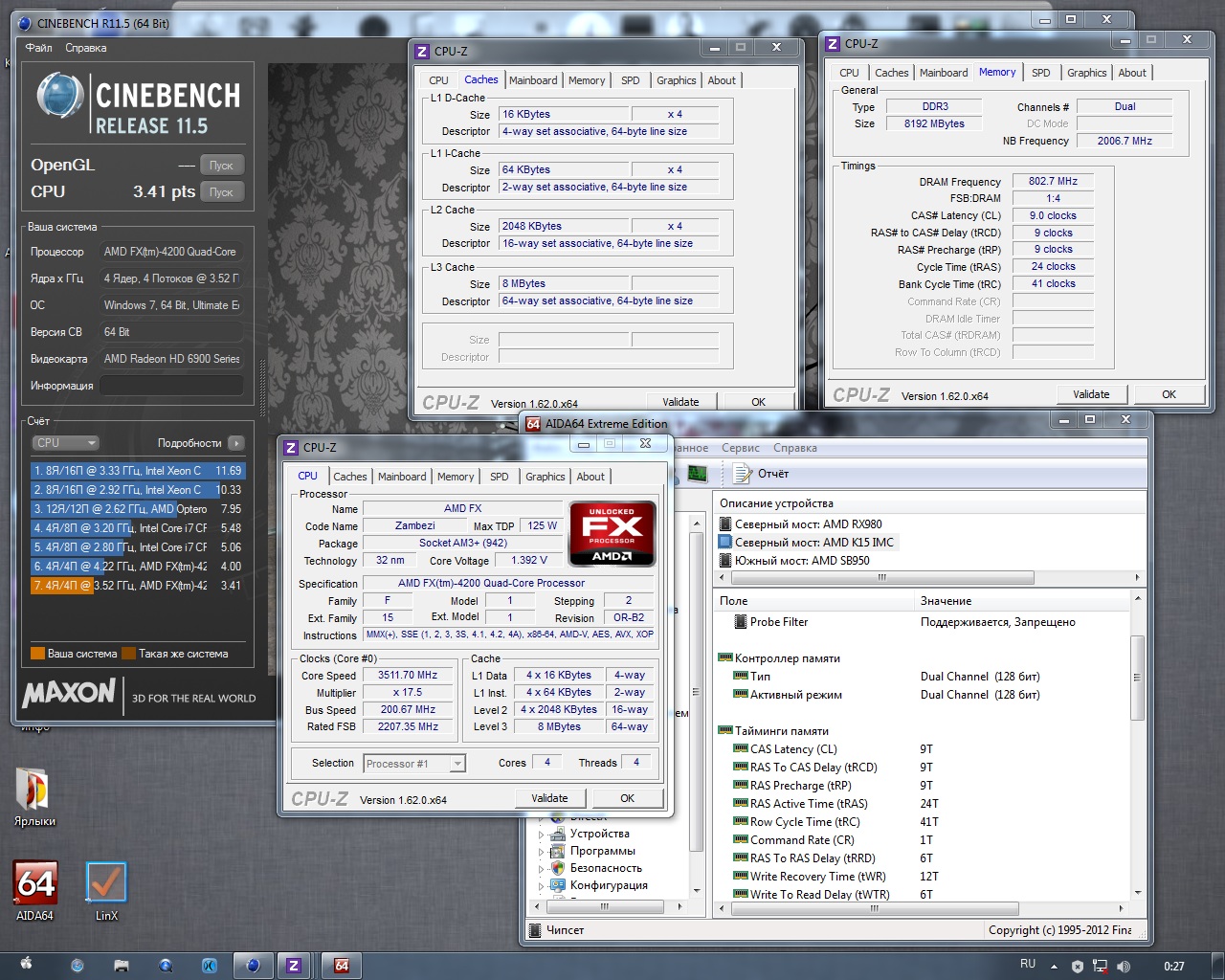

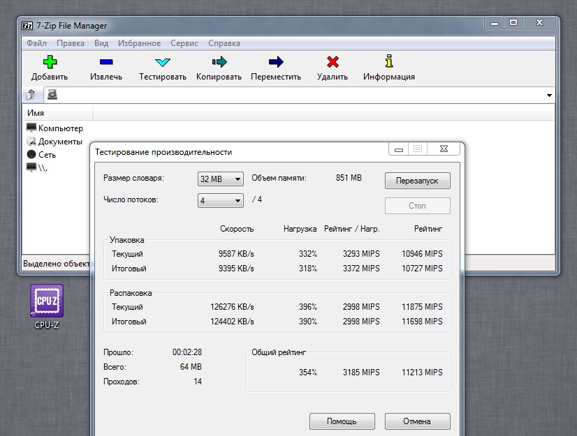

Предлагаю выяснить где зарыта собака. Для этого предлагаю установить частоту вычислительных ядер на 3500 МГц, встроенный северный мост на 2000 МГц, ОЗУ на 1600 МГц 9-9-9-24-1Т. Потом, если сможешь, сделай, пожалуйста, тесты Cinebench 11.5R, встроенный тест 7Zip и wPrime 2.06 и запубликуй скрины. а я у себя сделаю то же самое на А10-5800К и честно двухмодульном бульдозере!

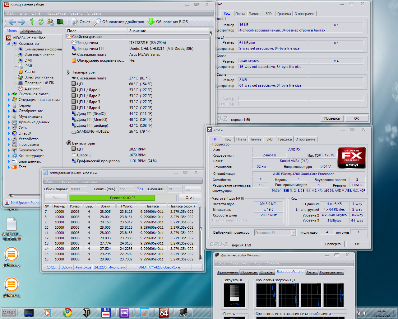

да уж результаты кхм
прогнал на профильном тот-же линкс на 32 битах задача 768 - 33гфлопс

Судя по кешу 1-го и второго уровня - это 4 модуля по 1 ядру.
На сколько я помню, в двухмодульных FX-ах кеш 2-го уровня выглядит как 2х2048 (по 2 метра на каждый модуль), тоже и с кеш 1-го уровня (инструкции). Здесь же - 4х64 и 4х2048. Очевидны 4 модуля. Выходит имеем дело с FX 8ххх, у которого отключили по одному ядру в каждом модуле. Теоритически, проц должен быть гораздо интересней обычных FX 4ххх и быть ближе по производительности к 8ххх (если "примитивно" сравнить с sandy bridge, то имеем картину аналогичную с i7, который имеет HT (4 ядра/8 потоков) и i5 без такового (4 ядра/4 потока). Тоже самое получается и здесь: FX 4200 - 4 модуля/4 ядра (потока), FX 8xxx - 4 модуля/8 ядер (потоков)).
Осталось только выяснить, возможно ли на нём отключённые ядра активировать...
Добавлено через 3 минуты 49 секунд:
Но, результат в LinX разочаровывает... У меня Phenon II X4 955 при аналогичном объёме задач 41,6 ГФлопс выдаёт (в номинале на 3,2 МГц (без разгона)). Здесь, по идее, по более должно было быть.

Ser_NSA
41,6 это при 64бит задаче здесь 32 бита
Feilan
- Откуда: Брест
Ха! Мой разогнанный атлон показал и вовсе 45 ГФлопс при тех же настройкахthunder_blade: прогнал на профильном тот-же линкс на 32 битах задача 768 - 33гфлопс
Добавлено через 5 минут 26 секунд:
Вот оно что)) - тогда 27 ГФлопс, но один фиг, чертовски лажовый результат у этого 4200thunder_blade: 41,6 это при 64бит задаче здесь 32 бита

не смотрите вы на эти гигафлопсы, они не показатель. Тут блин что не видно что сборка, тем более на этой Винде куча железа побывало

Согласен. Не обратил внимания на 32 бит...thunder_blade:Ser_NSA
Ну, тогда вообще всё отлично. Как и писал выше - теоритически должен быть очень интересный процессор.

AM3+ FX-4200, Tray, 4x3.3GHz, HT3.0, L2 4Mb + L3 16Mb , Zambezi, TDP 125W
- не пользуется спросом, т.к. спросить нет у кого
Охлаждается боксом от Фенома на трубках, Т при разгоне не есть айс
Запускается и с х 22.5 и больше
-ЛинкХ вырубает, напругу задирать нехо ( мопед не мой),просадки по напруге (судяпо ЦПУ-З) присутствуют приличные (или МП или БП(средний OCZ 600Вт)
- реакция на авто АСС никакой, турбо кор судя по ситуации 3.9 Ггц
-как по мне проц интересней чем ФХ- 4100 , ФХ-4300и ФХ-6100
Тесты поробую прогнать, правда чел удже хнычет за проц World of Tanksпростаивает

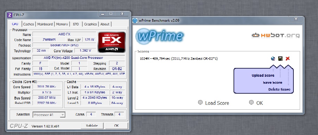

Где-то так..Плохо видно, Prime 2.09 = 489 cmaster:судя по гигафлопсам это самый обычный двухмодульный AMD FX. Правда, смущает размер кеша L2...
