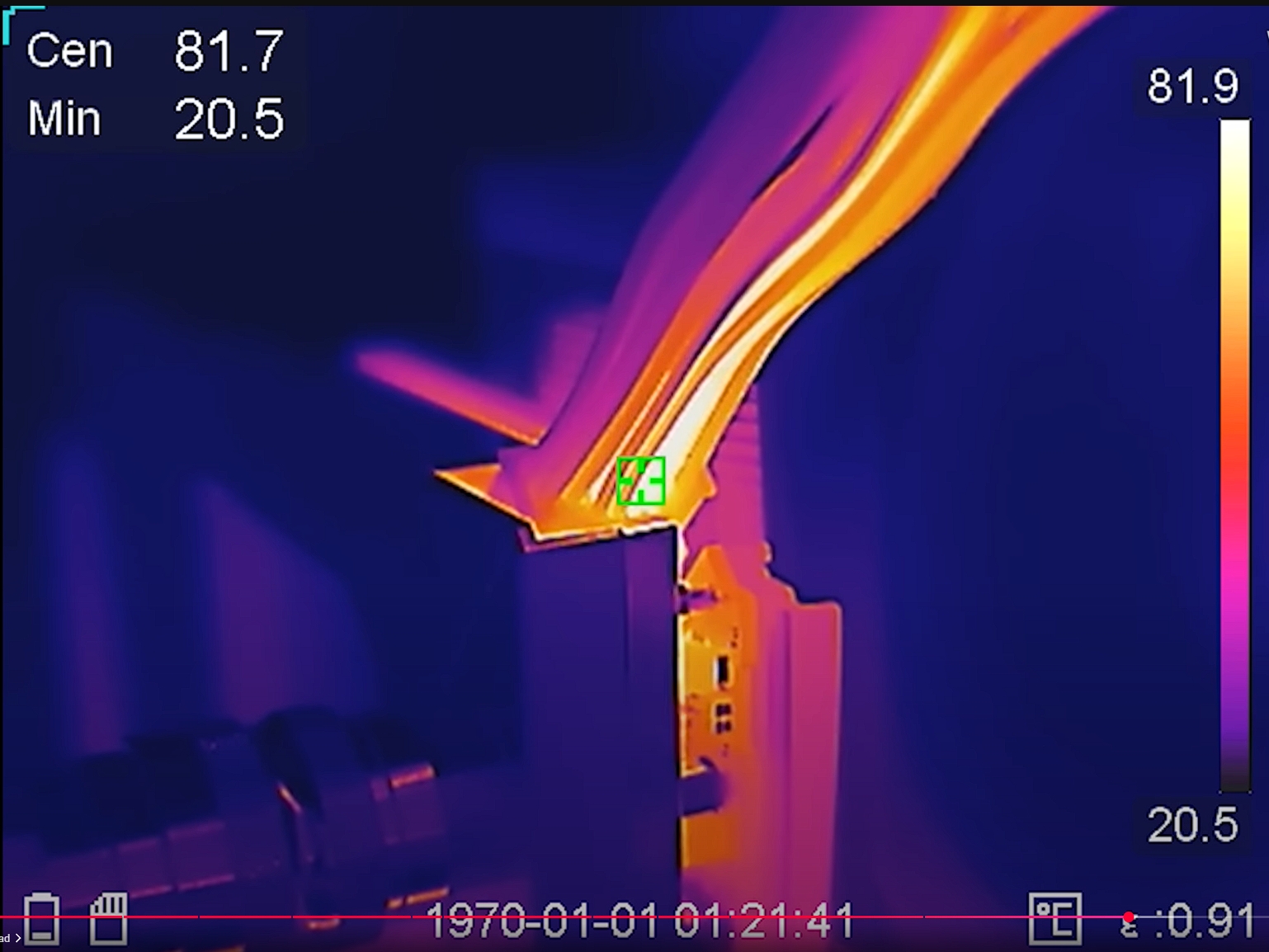

Тобто у дербаєра поганий кабель, бракований, якщо він нагрівся двома проводами до 100+ градусів. Браво логіка.
unlnu
головне з відео der8auer
45 секунд
1 хвилина
4 хвилини
а висновок чи мораль - треба 2 таких конектора.

Про норму у 150 градусів на провод то сарказм був. :rotate:
