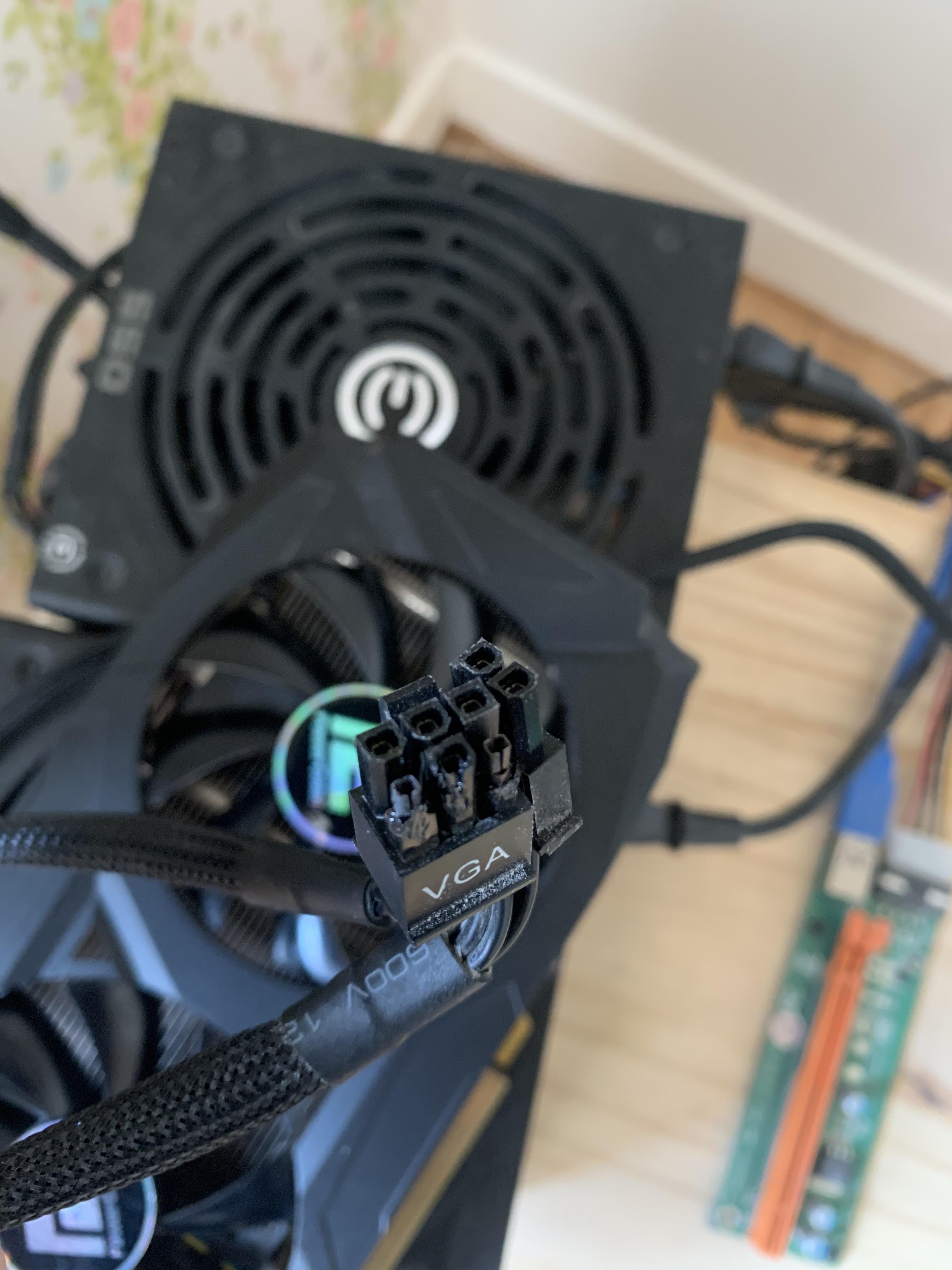

- Фотки взяты с редита. Ой, извиняюсь... разьем не тот... А может сообщество акцентирует на выгорании слишком много внимания, когда от этого не застрахован ни один коннектор, хоть старый, хоть новый? Да, может новый 12v2x6 этому чаще подвержен, но старые 8pin тоже не идеал. Горят как в видяхах так и со стороны блоков.

Reverse_rain
Остання фотка показова.
Якщо я не помилився то це р9 295х2. В піку це двуголове чудо могло зжерти до 500вт, тут є огляд цієї звірюги, там система з'їла 900вт під навантаженням. Рахуємо, 2х8пін це 300вт, ще до 75вт від слота = ~375Вт. Тож не дивно що могло проплавити роз'єм, тим паче в ті часи в моді був оверклокінг.

Ніби вона але щось не гуглиться саме така. Значок явно Powercolor Red Devil. Але 295x2 мала 4 хідера по 8 пін. На фото лиш 2.AntonyKandaurov: ↑ 11.02.2025 07:02Якщо я не помилився то це р9 295х2
Хоча може це референсний варіант під воду.

AntonyKandaurov
- Звідки: Славетне місто Запоріжжя
alexeygalas
https://www.techpowerup.com/gpu-specs/r ... 95x2.c2523
Рефка під воду. Ватерблок EKWB, це їх лого на бекплейті.
Ред девіл тут можна подивитись
https://www.overclockers.ua/news/hardwa ... 05/113447/
