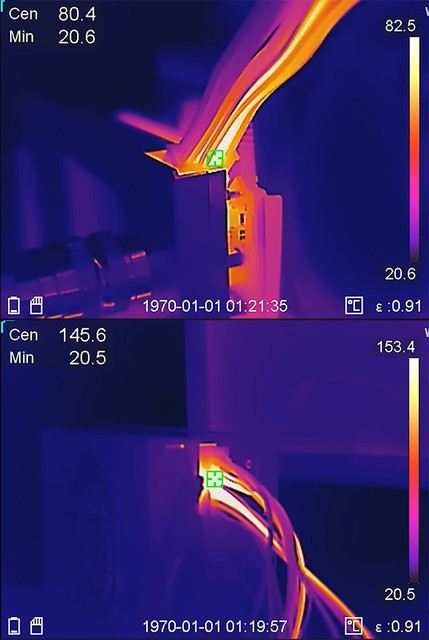

Зафіксовано перший випадок оплавлення роз'єму живлення на відеокарті GeForce RTX 5090 Founders Edition

5:46 на відео, ану свідки поганого крипмера, поганих рук власника кримпера, що ви скажете на це?
Відправлено через 9 хвилин 52 секунди:
14:38
Це не стандарт поганий, це руки юзєрів погані. А те що дроти нагріваються 100+ градусів це нормально
війна це мир, свобода це рабство а 12V-2x6 кращий роз'єм для підключення відеокарти

Ну да вся суть там начинается с 13 минуты.
Разъем нагрелся больше 150 градусов за 4+ минуты всего.
Неравномерно токи идут по сигнальным проводам. Где то 22 ампера ,где то малые токи. Наверное в этом проблема.
Если как он говорит 6шт. 12V проводов (и 6 штук земляных), которые собираются внутри карты в один, то 600Вт/12В = 50 ампер передать надо по 6 проводам, по 6 проводам 50/6= 8,33Ампер по каждому проводу.
А у него 22А+ (по одному из) проводу идет.

Оце подивився фотки в самій новині.
https://www.overclockers.ua/ua/news/gef ... onnectors/
Чесно казати я навіть пропустив повз себе той факт що шість плюсів і шість земель просто тупо зведені в одну шину і припаяні до плати...
Мда-мдауш, а про те що струм тече по шляху найменшого спротиву в PCI-SIG вперше чули і бачили?
Хоча, кого я обманюю, все вони знають, просто очі і вуха були заткнуті доларовими бумажками які приніс Хуанг до них.
vmsolver
Ахренительно что там происходит. Покрутил старый солвер для 12-пинового разъема, который считает перераспределения токов в нём, так вот у меня только один вопрос, почему нет фоток разбора тех новых коннекторов, там же трындец по сопротивлениям.
Если считаем, что провода там нормальные и одинаковые, а разница сопротивлений только из-за контактов, которые считаются как одинаковые с обоих сторон каждого провода (принципиально это ничего не меняет, а переделывать не актуально), то картина для мощности на нагрузке 575 Вт такая:
Код: Выделить всё
Contact, mΩ r wire, mΩ 2 (wire + contact), mΩ Pin current, A
2.40 8.125 21.05 22.07
102.00 8.125 220.25 2.11
38.40 8.125 93.05 4.99
15.00 8.125 46.25 10.04
24.60 8.125 65.45 7.10
57.60 8.125 131.45 3.53
Ω 0.009 49.846Там ОДИН нормальный контакт, остальные сильно поехавшие. Иначе не удаётся подобрать сопротивления контактов так, чтобы токи (22, 2, 5, 10, 7, 3.5 А) в разных проводах были как в видео.
Или с проводами что-то не так, там сильно всё не так как обычно. Почему в видео не измерили провода, не посмотрели на разные контакты и так далее. Короче, блогер закинул удочку и сейчас будет собирать лайки, а в кабелях/контактах явных брак. Пока такое впечатление.
