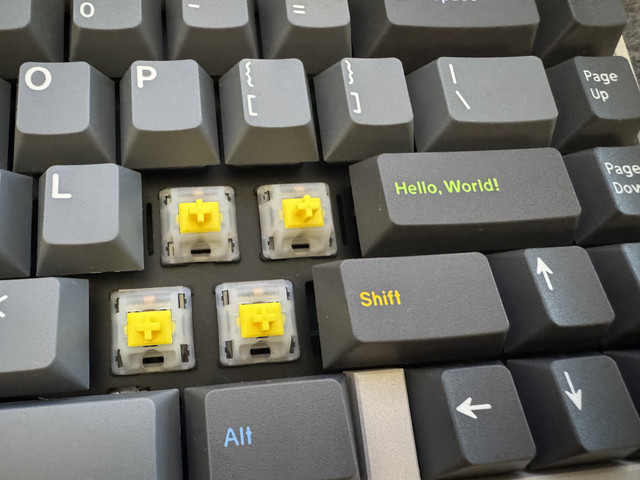

в пості про зваження компонентів кейсу TKD pt.1/75 я не вказав, що світчі в тому білді стояли вінтажні черрі мх блек. але щось вони якось мені не ідеально зайшли в даному конкретному випадку і я вирішив спробувати повернутись до gateron X, які вже якось запаював в цей білд і вийшло це доволі добре.
додатково на цей раз я перед заміною світчів свапнув пружини в гатеронах зі стокових на ТТС 24мм сінглстейдж 53гр. як я вже неодноразово зазначав в топіку, це обалдєнно якісні довгі пружини (кращих я не бачив серед довгих), але не дешеві і далеко не всюди продаються. для якихось світчів вони мені подобаються, для якихось зовсім ні, але наперед не вгадаєш, треба пробувати.
і що сказати, саме сюди ці пружини стали максимально вдало. оживили сєбя і ету програму світч + білд, зробили звук більш сфокусованим, гучним і вираженим, додатково підкресили переваги топмаунту і алю плейту. і, звісно, як у будь-якої 24мм пружини: важкий початок натискання і швидке повертання стему, куди ж без них. досі дивуюсь як багато може змінити пружина в білді в цілому, при тому, що решта компонентів залишились без змін: світчі змащені мною вручну 3204 мастилом, філми полікарбонатні ТХ 0.125мм, гмк капи, алю плейт, солдер пцб, черрі стаби з геонівськими скобами, ясне діло, шо без фоамів (вони з цією клавіатурою і не йдуть в комплекті: как би натякає, що на думку дизайнерів це трохи збочення сюди їх ставити :D хоча на алі, здається, продають і таке). а і так, пружини змастив сумішшю gpl 105 та gpl 103.
