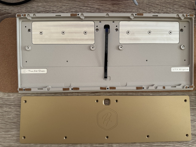

давно хотів розкрутити tkd pt 1/75, яка досі продається на фанкейс (правда виключно з ХС пцб, на якій боттом роу лише з 6.25ю пробілом :down:)
оце чуваки закупились так закупились на свою голову :gigi:

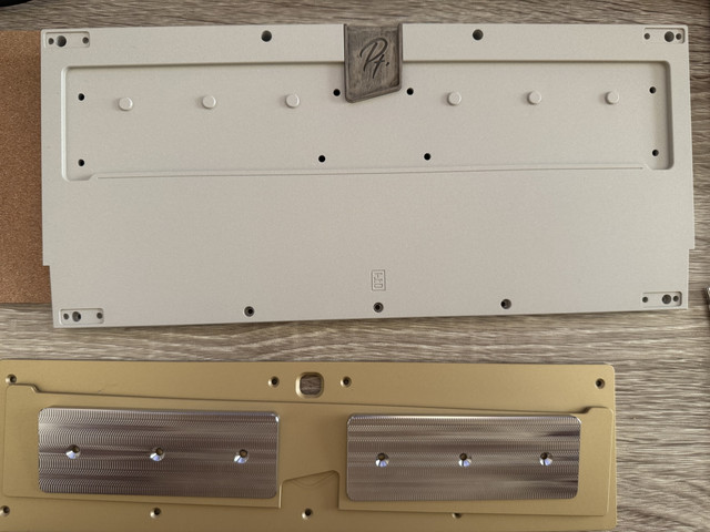

менш із тим, мені було цікаво скільки важить алю боттом, а скільки вставки-обважчувачі.
отже, це у нас нижня частина кейсу на початку розборки:
Зображення
знімаємо латунну пластину:
Зображення

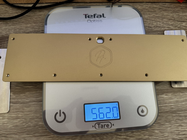

вага латунної пластини 562гр:
Зображення

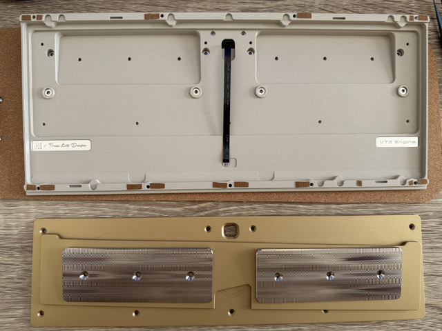

далі сталеві ставки:
Зображення

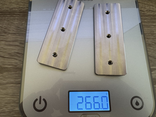

2 сталеві ставки важать по 133гр кожна, в сумі 266гр:
Зображення

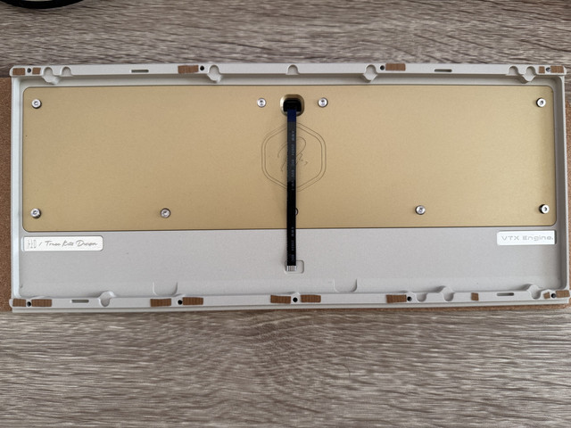

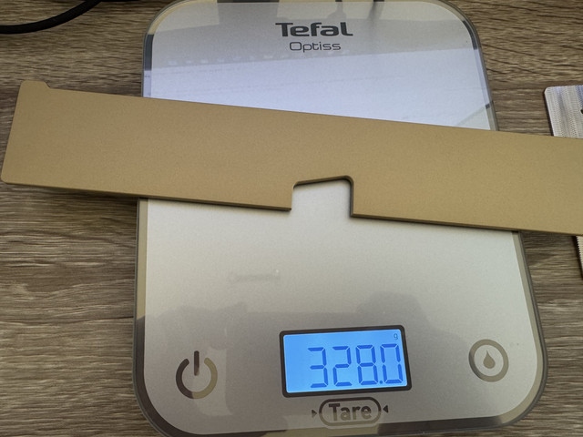

на попередній фотці видно, що латунну плашку з задньої частини клавіатури я вже також відкрутив:
Зображення
її вага 328 гр:
Зображення

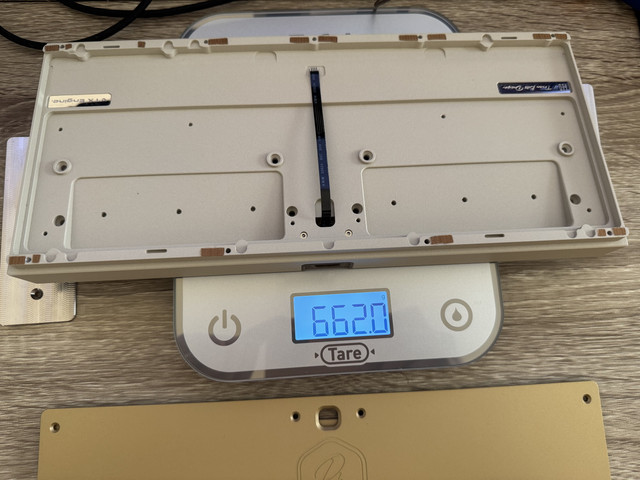

оцей значок з лого PT також латунний, але його я вже не відкручував туди-сюди)
з ним нижня частина корпусу без обважувачів затягнула на 662гр:
Зображення

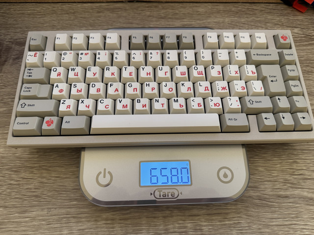

топ зі світчами, пцб, плейтом і кейкапами гмк -- 658гр + 2гр гвинтики кріплення плейту до рамки, які я тут вже викрутив :), тобто ітого 660гр:

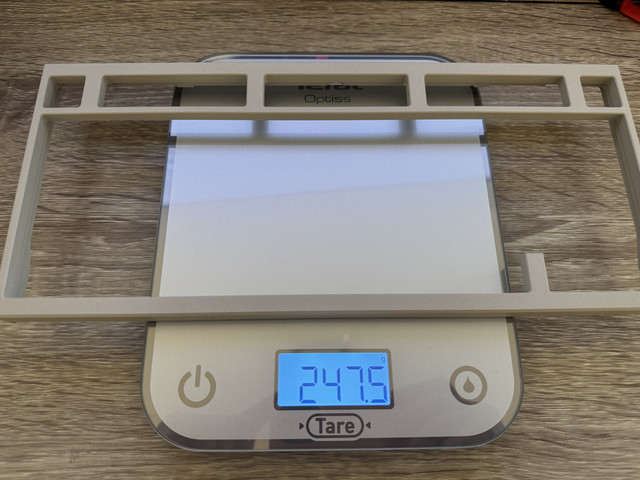

верхня рамка окремо 247гр з половиною:
Зображення
ось такий от розподіл ваги :write:
