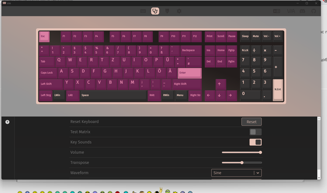

зібрав вчора отакий білд:
три фото

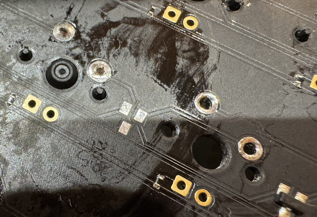

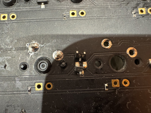

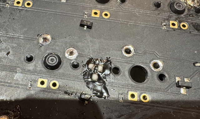

і все було б класно, якби десь раніше я не збив smd діод на зворотній стороні пцб:
макро
Зображення
в процесі пайки я цього, на превеликий жаль, не помітив і виявив вже під час тайпінг тесту :-/

leif: 24.08.2026 17:26збив smd діод на зворотній стороні пцб
ну шо, перший досвід заміни smd компонентна відбувся вдало, пишу це повідомлення з поремонтованої плати, все працює :banan: :kbd:
зара накидаю фоточок з процесу
Відправлено через 11 хвилин 16 секунд:
отже, спочатку продублюю фото, що саме зламалось:
Зображення
це діодна збірка в корпусі sot-23 -- спільний катод та два аноди
десь в процесі реінвентаризації шматочок діоду я відбив, після чого перестало реєструватись натискання літери Q

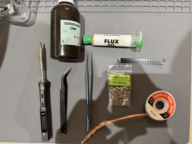

що я використав для цього ремонту:
- ts101 зі стандартним жалом bc2
- флюс AGT-179
- власне запасні нові діоди BAV70 (корпус трохи відрізняється, але ноги на правильній відстані, тож все ок)
- ізопропиловий спирт
- сплав Розе
- пінцети
- desolder стрічку
- припій кестер з флюсом 63/37 (забув додати для фото)
Зображення
перше шо я зробив, це звичайно перевірив, а чи ті діоди я замовив :)
приміряв:
Зображення
бачу, що це таки воно. вже добре

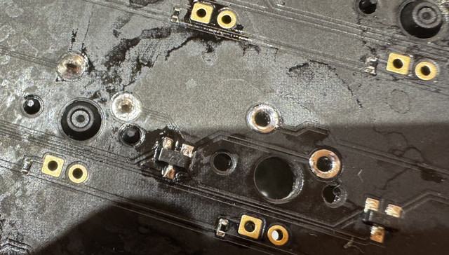

далі треба демонтувати шматок зламаного діоду і одну з ніг, що вже до нього не кріпиться.
я пробував це зробити без сплаву розе, різко тикаючи паялом туди сюди, але це марна справа, припій застигає швидко, поки навіть 2 ноги не вийшло відпаяти таким чином, не кажучи вже про три. сплав розе ж змішуючись з припоєм забезпечує довшу його рідкість і тому і застосовується для подібних випадків, щоб всі ноги одночасно були з рідким припоєм і тоді ти його легенько -- тиць і підняв пінцетом.
отже:
- залив флюсом (від душі)
- коцнув кусачками маленькі кавалочки сплаву розе і приміряв чи ок без нагріву спочатку
Зображення

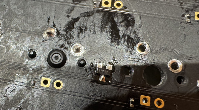

паяло на 290, змішав кавалочки сплаву розе з припоєм який тримав діод і ногу і легко та просто забрав діод.
на фотці видно, що і сплаву і розе і флюсу можна було взяти менше, але то таке, не страшно
Зображення
після цього протер ізопропілом флюс, і спочатку паялом (не забуваємо що сплав розе досить токсичний тому витяжка ОБОВ'ЯЗКОВО) забрав залишки, а потім вже desolder стрічкою, після чого ще разок протер. стрічку не забуваємо застосовувати також з флюсом.
вийшло не ідеально, але я вирішив, що плюс-мінус покатить. це майданчики на яких сидів зламаний діод після випайки діоду і їх очистки:
Зображення
далі наніс трооошечки флюсу на ці три майданчика і приміряв прикинув зверху діод. спочатку прихопив одну ногу, ту що знизу, щоб в цей же час порівняти посадку пінцетом. припою взяв забагато (елемент дуже дрібний, вгадати на перший раз не зовсім просто):
Зображення
ну а далі, відповідно, прихопив інші дві ноги діоду, на одній з котрих також вийшло припою трохи більше ніж треба, але це косметика, головне щоб ніде не закоротило:
Зображення
:D
підключив пцб, протестував, все працює, перемога-аж-сльози-на-очах (с)
