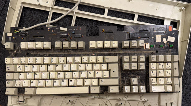

leif: 08.05.2026 21:48коли я їх познімав, під ними були ще давніші наскельні малюнки написи кирилічних літер олівцем
вчора нарешті дійшли руки до цієї дошки. відмічу, що вона відрізняється від раніше мною впольованої ESA-3000-HASRO, яка на кілька років молодша і зроблена вже в об'єднаній німеччині. 1000-HAD має якісніший пластик корпусу, кращу збірку з гвинтами і щільнішими зачіпками, пцбшка приклеєна до верхньої рамки adhesive-стрічками, сидить на додаткових направляючих і тд. тобто HASRO здешевили де могли саме по корпусу, але сама пцбшка відрізняється мінімально, світчі-стаби, відповідно також ті самі ~40 річні вінтаж блеки. як писав раніше, батч трапився максимально вдалий в обох клавіатурах черрі, на відміну від чотирьох WYSE'ів (за якими я їздив в Київ), де частина світчів були такі як в черрі, а частина з тих notorious пісочних вінтажів, яким не пощастило зробитись на необслужених молдах тощо :horror:
трошечки пилу всередині

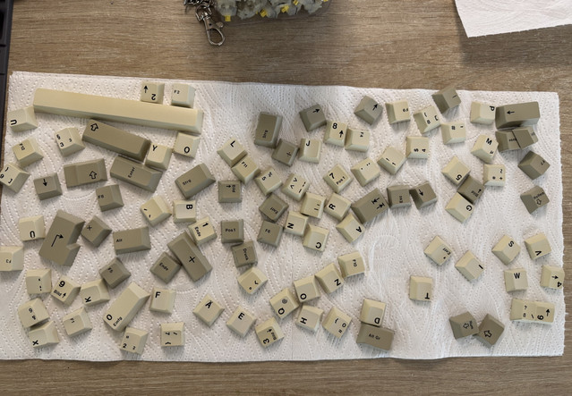

на відмивання кейкапів пішло години 3. спочатку 2 рази закинув по 2 таблетки протефіксу і потримав по 30хв помішуючи, а потім вручну зубною щіткою і милом п****асив кожен кейкап окремо, потім промив під проточкою і двічі в дистиляті. і в фіналі пройшовся по одному капу ізопропілом, там де нічого з попередніх процедур не допомогло (спирт допоміг):
відучора сохнуть
Зображення
сьогодні планую з ними білд, хоч АБС пластик, звичайно, за 40 років неслабо пожовтів, але мені норм. ретро B-)
