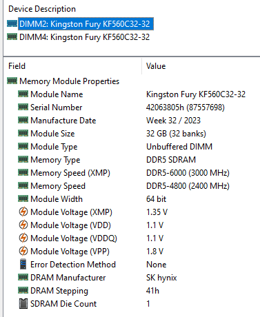

А чого не спробуєте 6400? У вас гарна материнка. Так, пам'ять 2Rx8 двуранк, але це має робити. У вас в цілому занижені напруги (навіщо? там нічого не перегріється від напруг XMP)Rucha: ↑ 15.06.2026 21:46Профільний комп

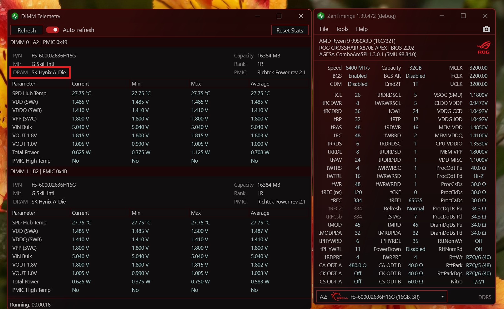

Я просто розписав щоб я спробував би зробити.
- 6400@CL30
- CPU core Voltage offset mode -0,1V (-100mV)
DRAM Reference Clock: 100
DRAM Freq: 6400
DRAM Mode: Gear 2
CPU_VDD (VDD2): 1.25~1.28
CPU VDDQ_TX: 1.2~1.23
CPU SA: 1.05~1.1
Dram VDD 1,35~1.4
Dram VDDQ 1.28~1.35
ост напр. авто
tCL 30
tCWL = tCL-2 = 28
tWR 48
tRTP = tWR/4 = 12
RCD = RP = 39 (можно пробовать 38 позже)
tRAS = tRCD+tRTP+8 = 39+12+8 = 59 (58 при RCD = 38)
tRASmin = 32ns, то есть (58 х 2000)/(Freq6400/2)= 36,25ns у нас
tRC=tRAS+tRP = 59+39 = 98 (или 58+38 = 96)
CR = 2
tRFC2 подбор - условно для 32GB двуранговых возьмем 200ns (по Jedec тут вообще 220ns норма)
tRFC2 = (200ns x Freq6400)/2000 = 640 (начать надо с 640, если стабильно спускать кратно 32, 640-32= 608 и т.д.)
tRFCpb = по Jedec 190ns, значит отношение по Jedec tRFCpb/tRFC2 = 190/220 =0.86
tRFCpb = 640 x 0,86 ~ 550, ищем ближайшее большее кратное 32, = 576 ( (576 х 2000)/6400 = 180ns )
Итого Стартовые tRFC2 = 640 TRFCpb = 576
RTL=частота памяти/800+tCL+19 = 6400/800 +30+19= 57. RTL (C1 A1) = RTL (C1 B1) = 57
FAW=32,
tCKE=12 (позже можно попробовать 10)
RRD_L= 10
RRD_S= 8
tREFI = 1) 65535 - тесты. если проблемы -> 2) 32767
далее третичные TAT тайминги, пережав которые можно легко наловить ошибок
нужно подобрать WTR_L и WTR_S Пусть будут как у вас 28 и 16.
tWRRD_sg=WTR_L+CWL+6 = 28+28+6 = 62
tWRRD_dg=WTR_S+CWL+6 = 16+28+6 = 50
на мой взгляд tRDRD_sg пережат (могут быть ошибки могут и не быть)
Начать с :
tRDRD_sg = 20 (если все стабильно понижать по -2)
tRDRD_dg = 8
tWRWR_sg = 32 (если все стабильно понижать по -2)
tWRWR_dg = 8
tRDWR_sg = 24 (если все стабильно понижать по -2 до 20)
tRDWR_dg = 24 ( если все стабильно понижать по -2 до 20)
