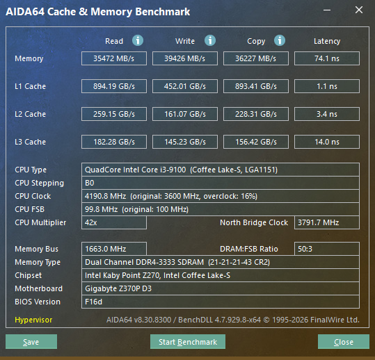

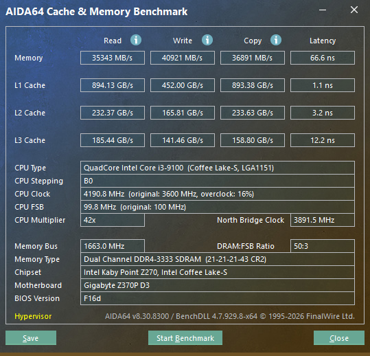

Що я добився без підняття напруги

Там трохи не так добре бо на разі тестування всякі різні програми працювали.
Відправлено через 1 хвилину 57 секунд:
Якщо взяти CR1 то тільки на 2133, таймінги поров всякі різні - х/з.
Чи є варіанти?
Чи є варіанти?
