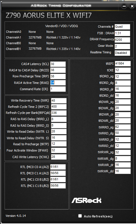

Rucha
- Звідки: Київ
Профільний комп.
Робив андервольтинг:
RAM VDDQ Auto(1.35) -> 1.135
RAM VDD Auto(1.35) -> 1.325
CPU SA Auto(1.245) -> 1.12
CPU VDDQ TX Auto(1.25) -> 1.18
VDD2 Auto(1.10?) -> 1.09
PCH Auto(0.82) -> 0.8
CPU Offset -> -0.08
Робив стискання таймінгів:
tRRD_L 14 -> 8
tCKE 23 -> 12
tWRRD_sg Auto(76) -> 62
tWRRD_dg Auto(54) -> 50
tRAS 60 -> 54
tRDWR_dr/dd Auto(22) -> 20
tWRRD_dr/dd Auto(16) -> 12
tRFPRE Auto -> 12
tRTP 22 -> 12
tWRPRE Auto -> 84
tPRPDEN Auto -> 2
tRDPDEN Auto -> 39
tWRPDEN Auto -> 84
CR 2 -> 1
tREFI -> 41472
Підвищував RAM VDDQ 1.135->1.145, VCCSA 1.12->1.18, VDDQ CPU 1.18->1.19; знижував tREFI до 36864, прибирав CPU Offset - нічого з цього не допомагало.
Допомагає або підвищити CR до 2 або накинути VDD2 до з 1.09 до 1.10.
Та ось замислився, що краще -
1. Намагатися стабілізувати при CR 1.
2. Відпустити CR до 2 та затягувати інші таймінги та/або збільшувати tREFI та/або зменшувати напруги?
