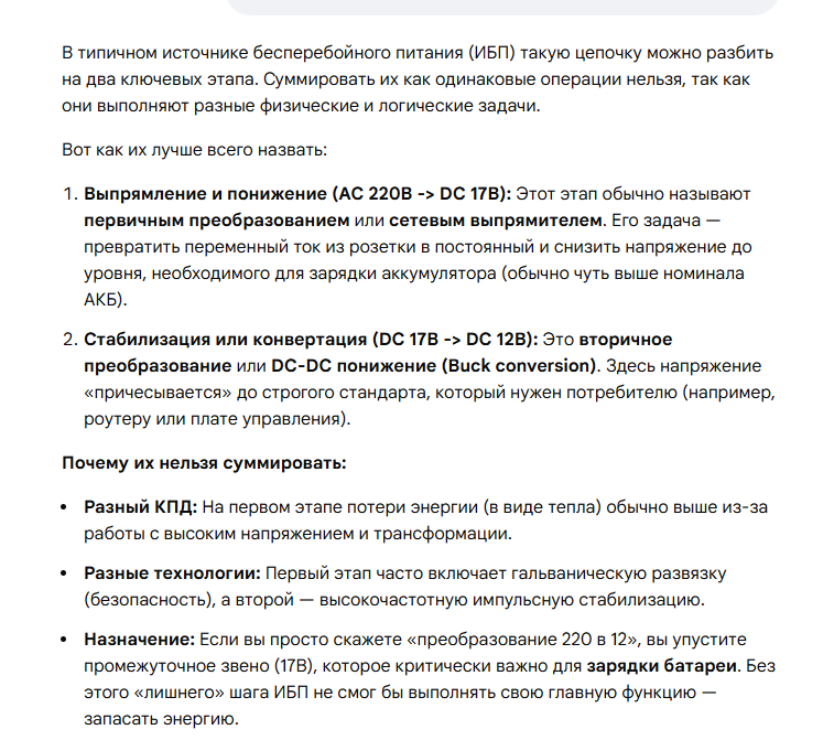

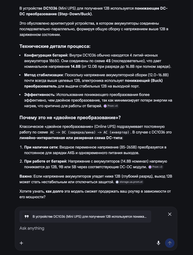

Crong
но причем тут DC1036 ? Online UPS предназначен для гарантии
1) 0мс переключения
2) гарантии чистого синуса на AC выходе... AC выходе Karl! есть ряд специфического оборудования (в частности медицинского) с двумя указанными пунктами в тербованиях.
зачем оно нужно для 14-16В (подсказка в 4S1P конфигурации) батареи если просто можно сделать понижайку - да она DC-DC (естественно) но step down.. со вздохом -> открываем гугл, вбиваем запрос и получаем ответ от ИИ
в каком именно месте вы нашли аналогию с Online UPS c ДВОЙНЫМ преобразованием напряжения ? Вы понимаете вообще что такое двойное преобразование ? это когда  AC->DC->AC... DC->DC это не двойное.. AC->DC->(step down)DC это тоже не двойной.. никакой аналогии с Online UPS не от слова совсем... тут просто ипульсный блок питания с буферным накопителем энергии :shuffle: реально проще с аквариумными рыбками общаться иногда :insane: знаю умные слова но смысла не понимаю ? фраернуться решили на техническом форуме.. я 25 лет в IT - со мной не прокатит :rolleyes: ищите другого что бы лапшу на уши вешать :rotate:

Crong: 13.03.2026 19:06DC1036: 220V ➜ 17V ➜ 12V,
где тут двойное преобразвание формы? DC->DC какое это"преобразование"? что ты преобразовываешь повышая (Step up) или понижая (step down) DC ? у тебя DC так и остаяется без преобразования - нет преобразования форма напряжения. Да DC-DC тоже называют преобразователями(в ангийской литературе у них convertor общее название), но в контексте UPS речь про двойное преобразование формы напряжения. Все таки трансформация мощности через импульсы и преобразование формы вообще разные операции. В онлайн джб именно про преобразование формы речь, а не трансформации мощности. Что тут еще нужно обьяснять. Совсем разные процессы - Вы это сами прекрсно понимаете.
ДБЖ з подвійним перетворенням напруги
в ДЖБ это устройства с двойным приобразованием формы напряжения. DC->DC не преобразовывает форму. Через импульcы он трансформирует мощность. у них есть естественно общее название в английской литетературе как convertor что вполне логично для английского. Но задчачи совcем разные. В контексте Online UPS всегда речь о двойное преобразовании формы для получения чистого синуса. ну это совсем разные процессы. Формально их можно назвать общим термином преобразователи - но в контексте Online UPS - нет. Там речь про двойное преобразование формы всегда было.
тепер зрозуміло що матчастиною ви не володієте
матчасть у меня в (втором) дипломе физфака на специальности ПМТК. я не радиоинженер по образованию если вы про это.
и ніяк не можете збагнути що online UPS
в мое время учебы и работы в системной интеграции первые 10 лет - термином Online UPS назывыли устройства делающие двойное преобразование формы напряжения. так что нет - не понимаю и не принимаю. Это другие устройства по содержанию (но похожие по сути - они являются системами резеврного питания) так как они не выполняют двойное преобразование формы . То что у DC->DC такой же термин "конвертор" в английском языке не меняет сути что совсем разные в сравнении с AC->DC. Вам нравится жить с мыслью что это Online UPS? живите, но избавьте меня от навязывания этого - ок ? я считаю Online UPS устроства делающие двойное приеобразование формы напряжения для получения чистого синуса - вы вольны делать как хотите. Открыл первую ссылку из поиска - https://elptr.com/ua/besperebojniki-ibp/ups-online (просто то что гугл продвинул) по запросу Online UPS. С момента изучения предмтетной части в униврестите в 1999-2000 не вижу никаких изменений.
Основна особливість від інших модифікацій у тому, що On-line блок безперебійного живлення (ББЖ) надає електроенергію високої якості без перерв між переходом від мережного режиму до АКБ. На виході чиста синусоїдальна форма, завдяки чому можна використовувати обладнання для захисту обладнання з підвищеними вимогами до якості електроенергії.

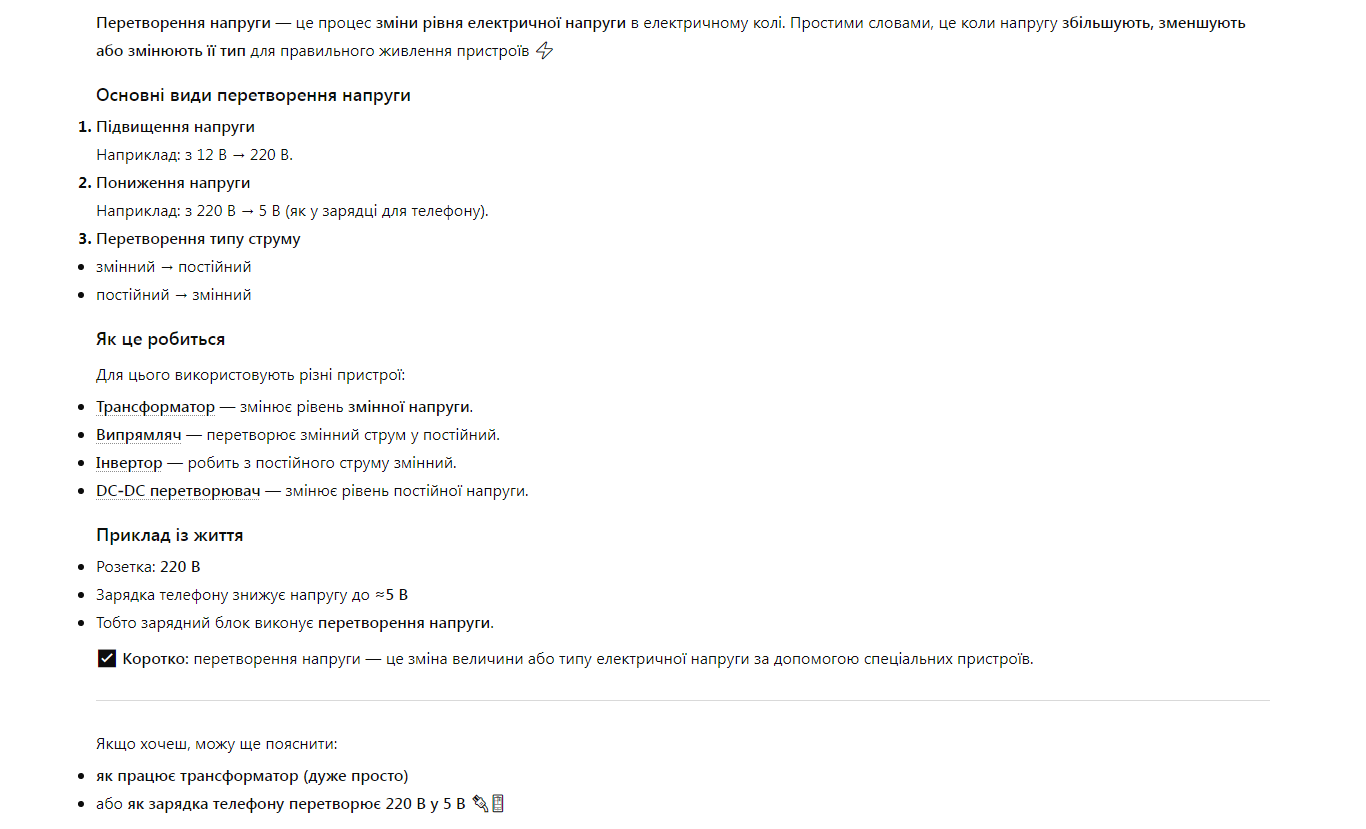

vdemeshko
Може ви все ж таки скористаєтесь своєю порадою, і проконсультуєтесь у ШІ?
Перетворення напруги — це процес зміни рівня електричної напруги в електричному колі. Простими словами, це коли напругу збільшують, зменшують або змінюють її тип для правильного живлення пристроїв.
https://chatgpt.com/s/t_69b479654150819 ... 8bdbc1147c

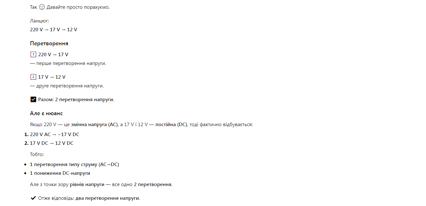

Так 🙂 Давайте просто порахуємо. Ланцюг: 220 V → 17 V → 12 V
https://chatgpt.com/s/t_69b4792ce634819 ... 37248c00cf

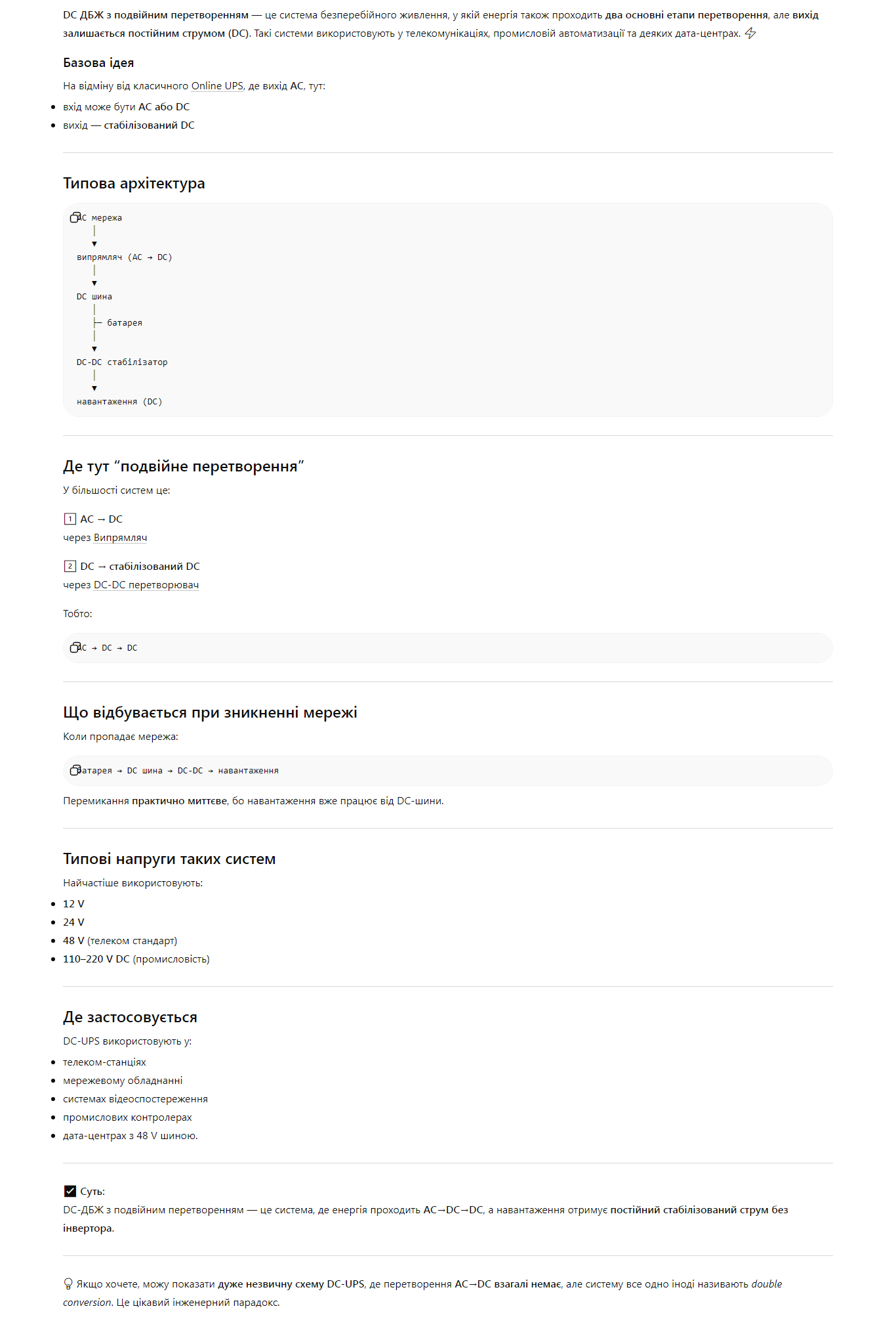

DC ДБЖ з подвійним перетворенням — це система безперебійного живлення, у якій енергія також проходить два основні етапи перетворення, але вихід залишається постійним струмом (DC). Такі системи використовують у телекомунікаціях, промисловій автоматизації та деяких дата-центрах.
https://chatgpt.com/s/t_69b478ff5ed8819 ... 4b67d56ceb

Crong
вы постояно подменяете понятия (ну хоть уже контекст помните и слава Б-гу).. UPS просто c "двойным преобразованием" не идентично != Online UPS (двойное преобразование формы). Если Вы лично хотите (это Ваше право) можете называть UPS AC->DC->DC в рамках темринологии радиотехники устройствами делающие два этапа преобразования потому что в английском языке AC->DC , DC->AC , DC->DC назвваются convertor. Но из этого не вытекает, что это Online UPS так как это устойчивый термин в IT сфере под 30 лет, для устройств делающих двойное преобразование формы напряжения, выдающих чистый синус и гарантрирующие 0мс переключение. Ищите свободные уши в другом месте и не в моем лице :rolleyes:

Crong: 13.03.2026 23:32Так Давайте просто порахуємо. Ланцюг: 220 V → 17 V → 12 V
а да... Вы градусы с литрами складываете :lol: на физфаке нам что то еще про размерность физических величин рассказывали что бы сложить что то с чем то.. ну куда там про такие высокие материи

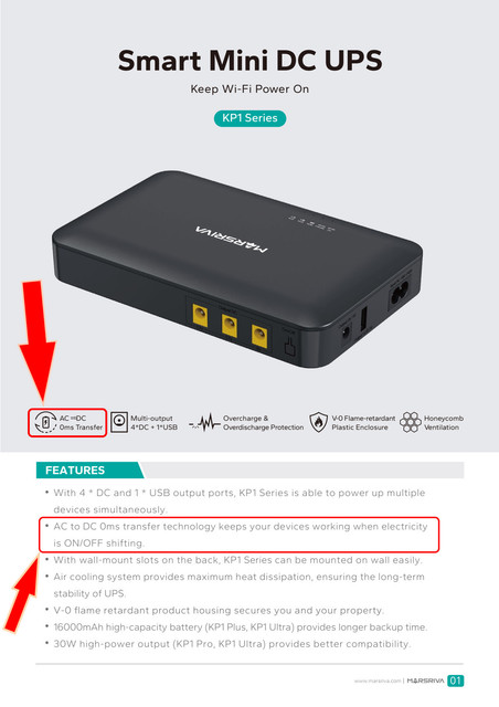

PS
там Вас где учили с ИИ работать - мы преподавали :rotate:
и да шах и мат в один ход
https://www.marsriva.com/Products/12431 ... -0-12.html
зайдите в раздел Online UPS.. видите там Marsriva KP1 он же DC1018(я ведь конеткст не потерял? не? :laugh: ) (да любой аля DC1036)? не нашли? :lol: а знаете почему? оно в разделе DC UPS :super: потому что только у форумных и не только (к примеру у продаванов которые их так называют в карточках товаров) ламеров это Online UPS :lol: на этом оставляю Вас медитировать вместе с ChatGPT на тему подсчета преобразований в UPS - уже дальше без меня :rotate:

vdemeshko: 14.03.2026 00:26 потому что только у форумных и не только (к примеру у продаванов которые их так называют в карточках товаров) ламеров это Online UPS :lol:
vdemeshko: 13.03.2026 18:08Online UPS предназначен для гарантии
1) 0мс переключения
Що ж це таке коїться? Навіть Marsriva натякає що KP1 – це ДБЖ з подвійним перетворенням напруги і часом перемикання між мережею і акумулятором 0 мс. :laugh:

Crong: 14.03.2026 02:07Що ж це таке коїться?
1) 0мс переключения
и шо? пункт 2) "избирательное зрение" пропустило ? Ламеры себе наверно рисуют в голове картинку что любой ИБП с двумя этапами преобразования и 0мс переключения это Online UPS? Без проблем - покажите мне его наличие на сайте и каталоге производителя Marsriva (в контексте нашего обсуждения , кторырй в не теряю в отличии аквариумных рыбок) в ссылке выше в разделе Online UPS! и шо нашли ? А шож так ? он не в разделе Online UPS? а тот тут Crong тапком в грудь бьет что это Online UPS, а производитель про это не в курсе :lol: мем с карлосном (с) да ты че.. двойное преобразование.. это Online UPS :laugh: потому дело не просто в 0мс переключения , и в двойном преобразовании как таковом. А в гарантии чистого синуса на выходе с 0мс переключения что бы ИБП удовлетворял критериям , позволяющим назвать его Online UPS. Например Marsriva называет такие устройства иным названием - DC UPS и это вполне логично , так как Online UPS это устойчивый термин для определенного класса устройств. Дальше рассказывайте свои акуителтыне истории впечатлительным блондинкам в дворе или ChatGPT. Кстати спросите у последнего что именно является отличительной чертой Online UPS и можете ему дальше втирать про «два этапа преобразования». Можете вместе с ним их складывать , умножать и тд )) мне свою лапшу вешать не надо - ищите другие свободные уши.
