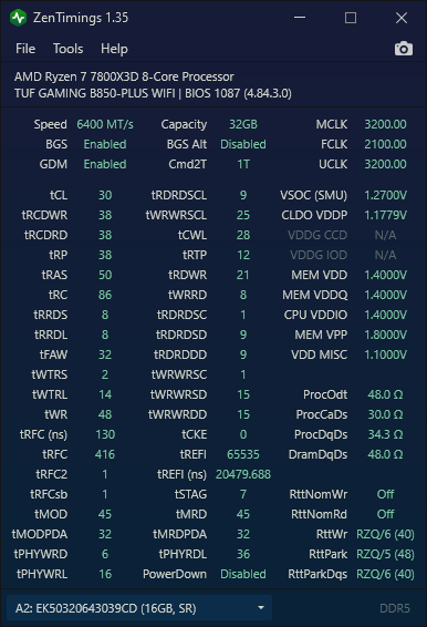

STARL1GHT
Jonny_Jedai: ↑ 12.10.2025 21:31 STARL1GHT
А что у вас по 7800Х3Д получалось? Можете выложить?
Звичайно.
Єдиний момент, з моменту того скріна і цього, я змінив значення tREFi з 384 на 372.
Чисто подивитись на зміни. Керуючись згаданою таблицею:

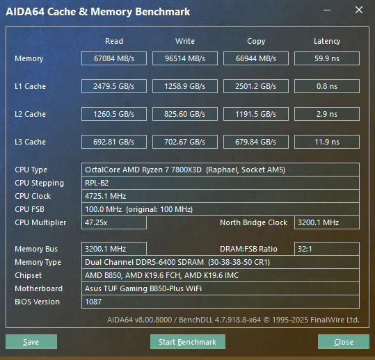

kaliyanschik
STARL1GHT: ↑ 13.10.2025 03:57
Поки що такий результат, але ще буду пробувати піднімати trefi, можливо scl обидва до 5 занижу, потім ще спробую вольтажі понижувати і знову годинами тестувати), але я радий що хоча б вже озу працює стабільніше чим в expo та результати в aida кращі чим в expo навіть з первичками 36 які скоріш за все не візьме моя пам'ять.

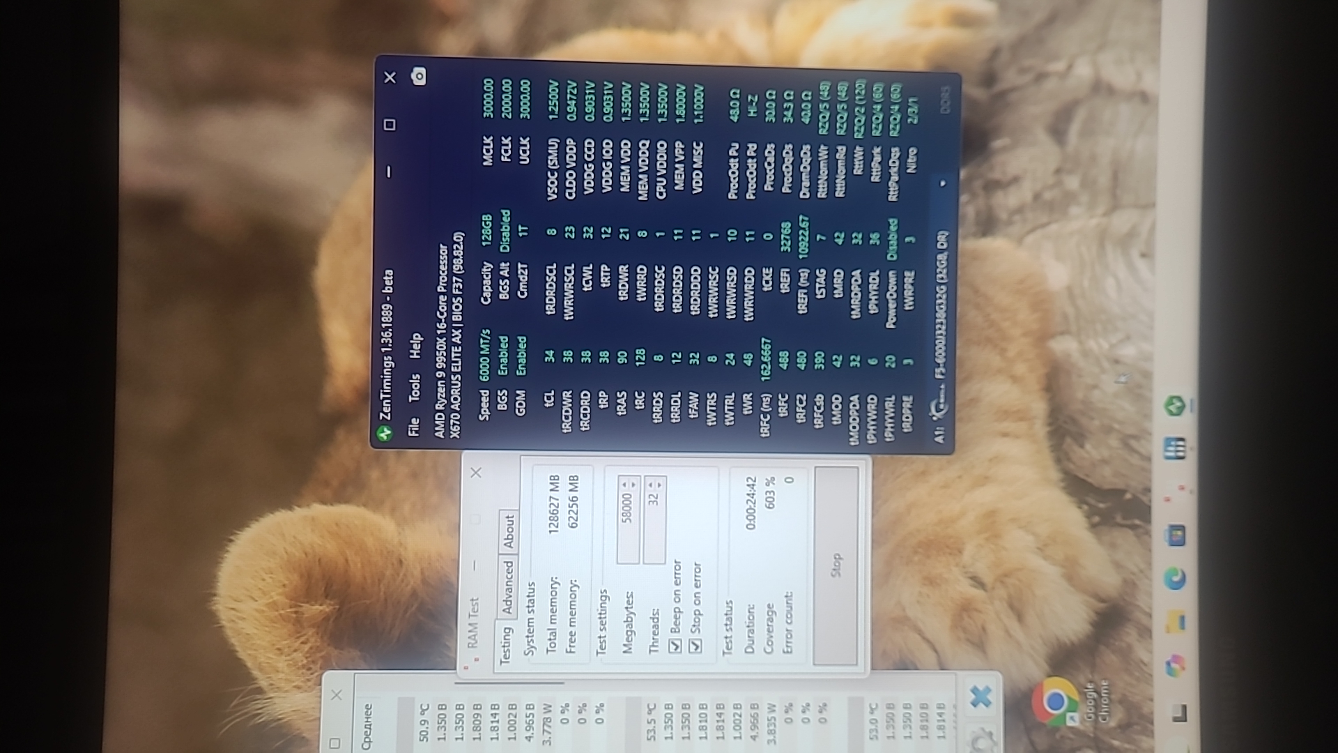

Может есть у кого идеи почему на одних и тех же настройках память работает без проблем и без ошибок на 5600/6000/6200Mhz, но вот 4000/4400/4800/5200 не стартуют, никак, а старт есть только на 3600. Что за АМуде колдунство ?
- Сопротивления, Тайминги, Вольтажи - выставлены руками. Пробовал Авто.
- FCLK/UCLK зафиксированы. Пробовал повышать-понижать, Авто.
- Memory Context Restore включал/отключал.
- Колдбуты делал, ждал Тренинга памяти (не спешил с 15-ым посткодом).
- Биос обновил до последней версии.
- На 6000Mhz уже как ~4 месяца без проблем отсидел.
Зачем мне это
Прост прикидываю себе ECO-Профиль под работу/игры с отключениями света. Хотел какой то более менее оптимальный вариант подкрутить и столкнулся с такой штукой )) Кстати между (3600Mhz/1800FCLK/0.9V SoC/DRAM 1.1V) и (6000Mhz/2133FCLK/1.23V SoC/DRAM 1.39V) намерял 60вт разницы. Вроде мелочь, но нюанс в том что даже в простое 50вт разницы выходит. Ну, прост 3600Mhz для DDR5 для меня это слишком уж 'ЭКО' :D
