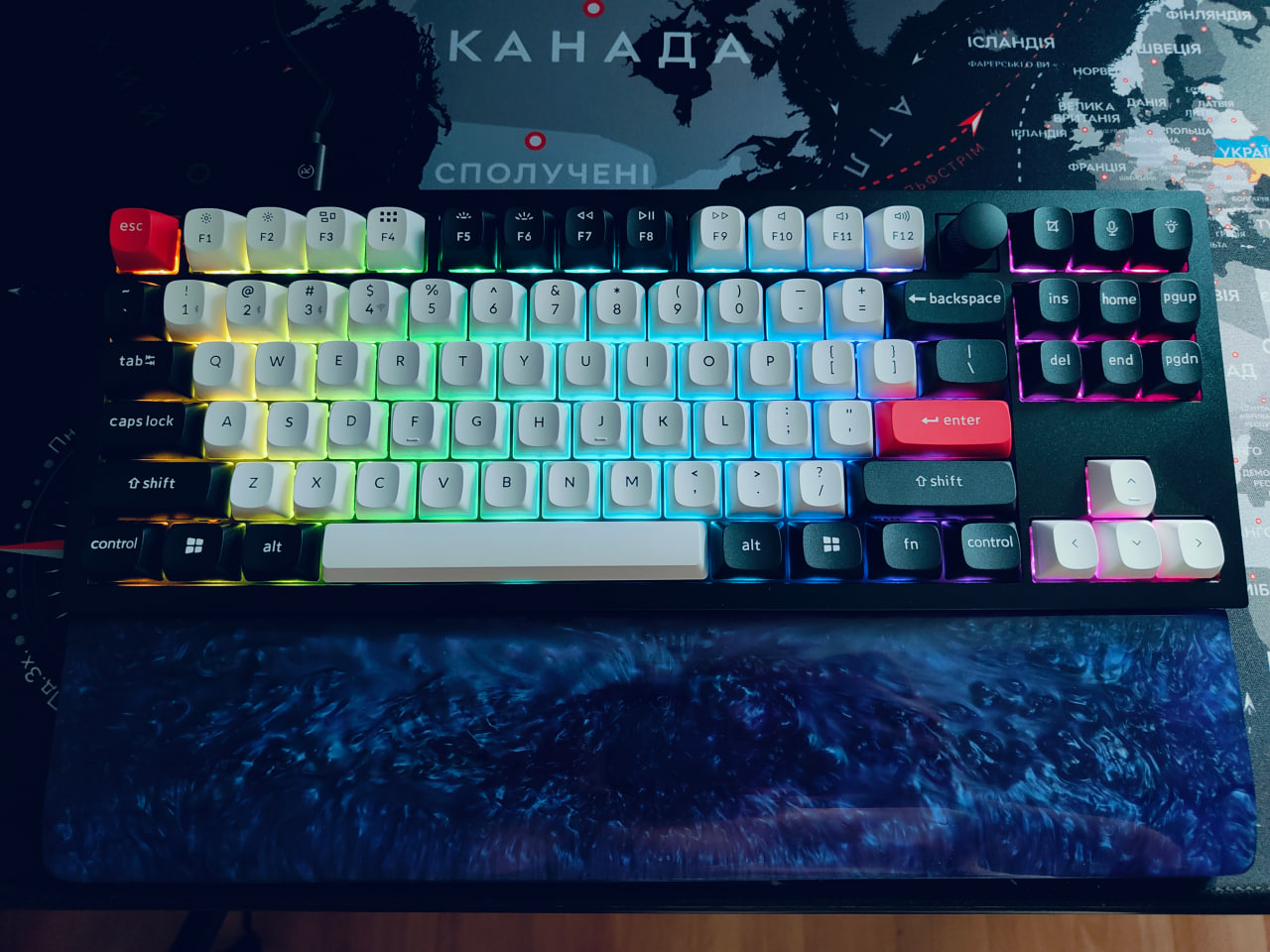

ну шо, сьогодні помітив (коли дійсно це - не знаю) - що мій кейхрон Q3 HE теж захворів, як K2 HE, K6 HE. Відмова клавіши F2... :)
розібрав, трохи потикав приладами в нього, паяльником, зламав ще більше, "відремонтував" до стану одна клавіша не працює, написав в сапорт кейхрону, може хоч схемою поділяться... (так, ліниво самому на зараз це все роздивлятися)

artko: 07.08.2025 15:51теж захворів, як K2 HE, K6 HE
в тому сенсі, що це типова для них історія?
якось швидко вилізло, направду :-/ він же у вас зовсім недавно
artko
Звідки: Dnipro
leif: 07.08.2025 16:34
ну, є непоодиноки скаргі на реддіти https://www.reddit.com/r/Keychron/comme ... _as_k2_he/
кому не пощастило - з коробки проблеми.
трохи більше 4 місяців.

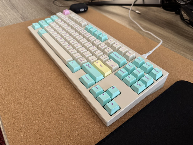

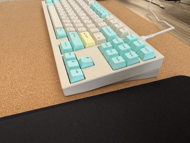

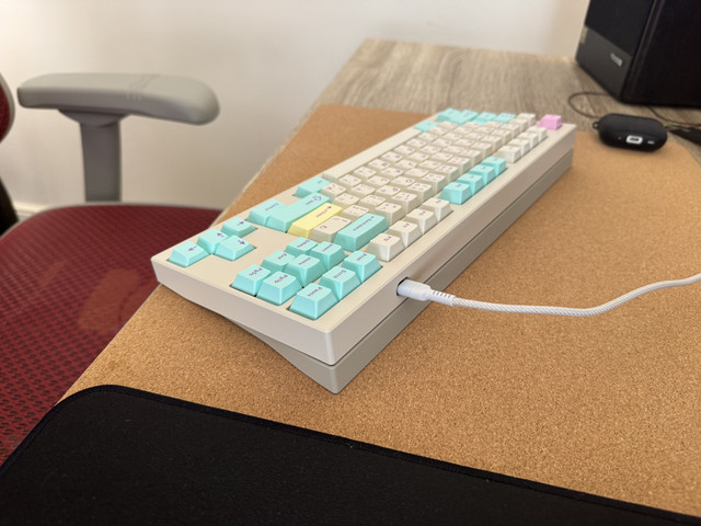

мені тим часом доїхав новенький Geon F1-8X Classic:
Зображення
Зображення
Зображення
Зображення
тут з GMK Analog Dreams
замовляв з Кореї в магазині у власне виробника, але через штати. по цінах сама клавіатура $320 (продається без пцб, плейтів, без нічого взагалі), плейт + флай дотер ще $53. пцб у мене до неї були з запасом, інакше довелось би ще додатково до цього баксів ~60 віддати, в залежності від того яку брати. доставочка вийшла доволі дорогою -- $102 (62 корея-штати + 40 штати-Україна) + митниця, бо розмитнював я її повноцінно і офіційно.
в підсумку вийшла досить недешева клавіатура навіть без світчів та кейкапів, але ця ціна, на мою суб'єктивну думку, повністю виправдана. неймовірно крута дошка в усіх можливих аспектах.
постійні читачі, моливо, пам'ятають, що я планував придбати Hyperbeige версію цієї клавіатури, до одноіменного сету GMK, який я передзамовив весною, але коли я побачив просто класичну бежеву, я миттєво вирішив, що це виконання мені подобається набагато більше ніж хайпербеж :pray:
