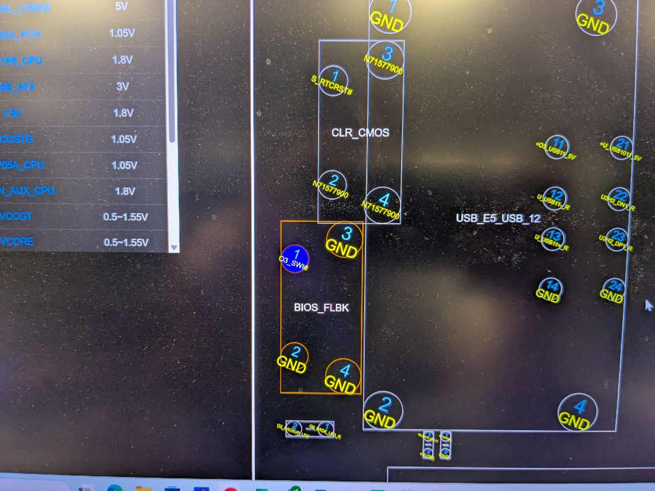

yurre: ↑ 23.07.2025 10:59 якщо є мультиметр, то можу допомогти. напиши конкретну модель плати
Відправлено через 40 хвилин 25 секунд:
upd.
на всіх стріксах Z790 на I/O є кнопки скидання Clear CMOS та Flashback. буває, що сама кнопка виходить з ладу, перевірити можна наступним способом - підключити до плати тільки ATX 24pin, на виключеній платі зміряти плюсом мультиметра напругу на означених контактах (мінус на землю, плюс на один із зелених контактів, по черзі), в нормі має бути 3.1-3.3V.
якщо є 0.5-1V, тоді будуть такі симптоми (плата не включається після виключення, або постійно мигає світлодіод Bios Flashback), тоді в сервісному центрі Асус по гарантії міняють кнопки, але це можна зробити і в домашніх умовах паяльником або феном. або просто випаяти кнопку, це теж вирішить проблему

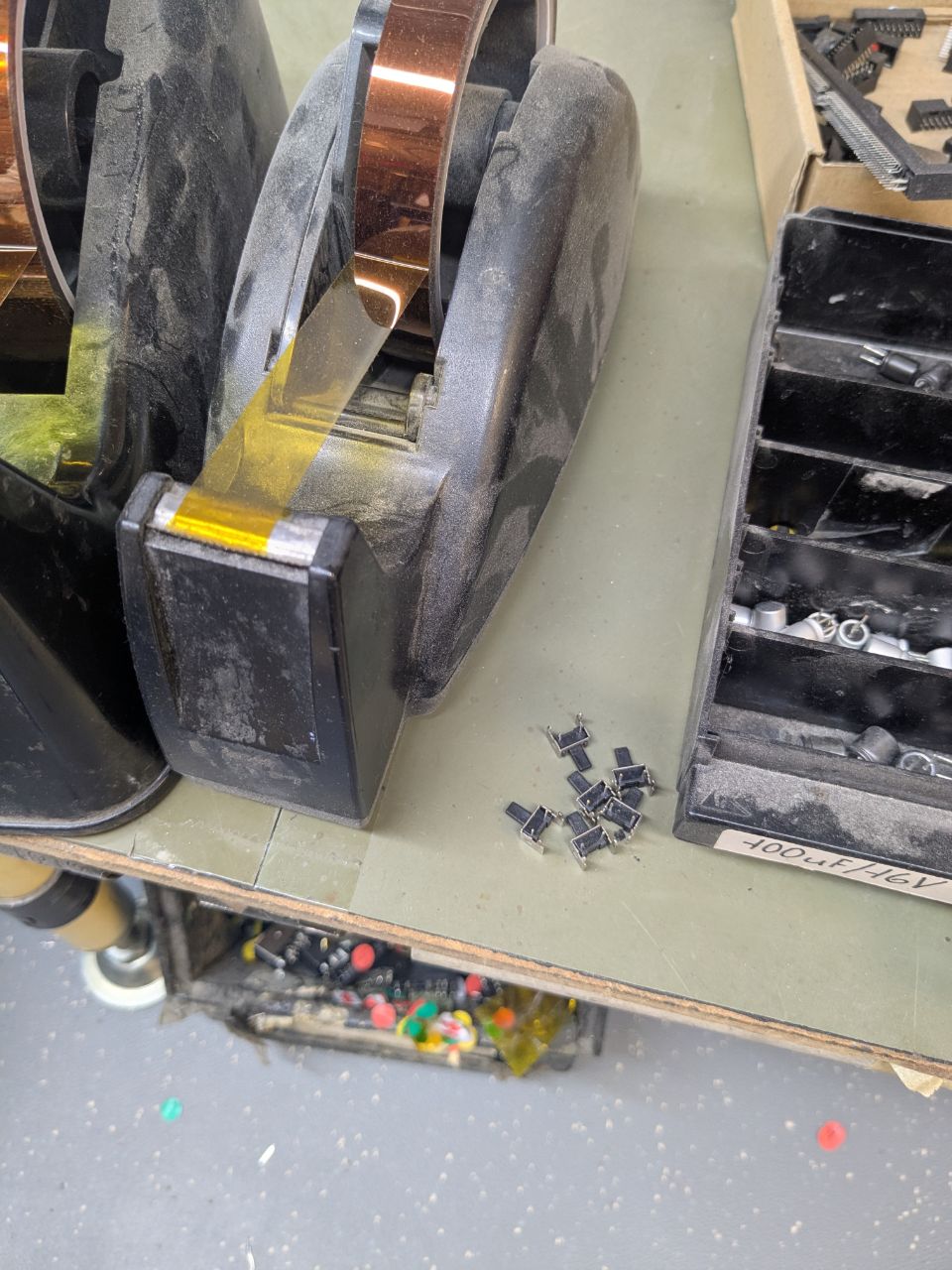

ось вони, лежать
Вкладення
Востаннє редагувалось 28.07.2025 09:33 користувачем yurre, всього редагувалось 1 раз.

yurre
Дивись, там 3в має бути на обидвох контактах коли
1. Вона блимає
2. коли не блимає
yurre
b_andriy: ↑ 28.07.2025 09:33 yurre
1. Вона блимає
2. коли не блимає
один плюс на CLR_CMOS, один на BIOS_FLBK, в нормі, в не натиснутому стані на двох має бути 3 вольти
Вкладення

Тобто верхній там де в мене є 3 в це смос, а нижній де немає це флешбек, а там має бути
