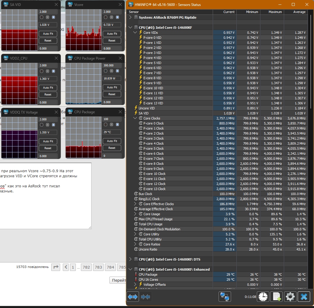

Настоящее питание процессора это V Core а не VID . Vid это запрос, рандомный. Причем он в простое иногда показывает выше, но ладно эта тема сложная.
На какой картинке V Core завышено? Особенно под нагрузкой. В тесте под 160Ватами стабильные 1,248 что абсолютно нормально.
Остальные выведенные SA, VDD_CPU, VDDQ TX, - это питание на контроллер памяти и шины, никак не относятся к управлению питанием ЦП. Я их просто вывел для других целей и не убрал, чтобы показать (в других дискуссиях) какие вольтажи для настройки памяти/таймингов я использовал.

VladimirV: 17.03.2025 23:48Vid это запрос, рандомный.
Это показатель качества процессора, его "удачность". От этого параметра всё работает. Не только контроллер памяти и прочие режимы, требующие повышенного напряжения.
По картинкам - да, не то глянул.

Хрень это всё про удачность. VID в простое абсолютно ни про что не говорит. Прыгает в покое в диапазоне 0.9 -1,35, при реальном Vcore ~0.75-0.9, который подается регулятором на камень. На этот параметр влияет множество настроек, такие как ac loadline dc loadline и т.п. IA CER и множество других.
В реальной нагрузке VID и VCore стремятся и должны стремится к максимальному уравнению, именно тут надо смотреть их отличие. Это видно по скринам, которые я выше кидал, не хочу еще раз. Они должны быть очень близки в стресс-тесте, тогда все настройки верны. За такими темами лучше на OC.net, но опять же, если ты ставишь оффсет а не конкретный вольтаж, выбираешь правильные LLC и ac loadline, шанс на неправильную настройку практически отсутствует. Ты не ограничиваешь вольтаж, только лимиты потребления используешь и смещение. Есть теория что VID зашит формулами в сам ЦП, но мне неинтересно в этом разбираться.
Простой
https://i.ibb.co/60nQsMCF/03.jpg
Те напряжения выше относятся к памяти, к I/O to Dram и к MEM Controller,их диапазон 1,1-1,4 ~1,45 для "оверклокеров" как это на AsRock тут писал viewtopic.php?f=4&t=5150&p=3940927#p3940927 . На остальных также, названия чуть разные. Только для тюнинга памяти.
