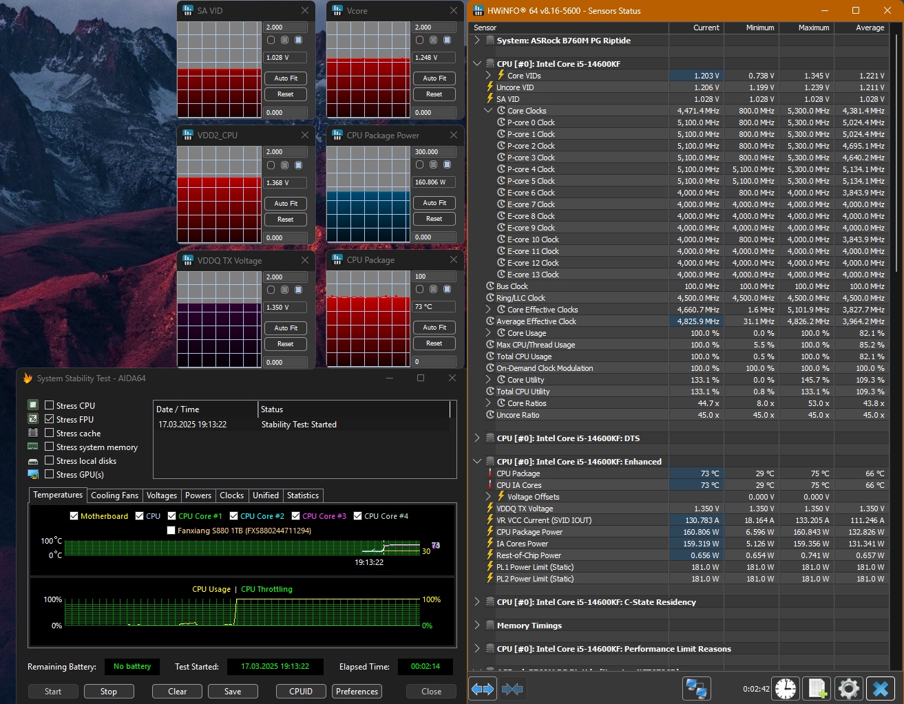

kreuzritterrr: ↑ 17.03.2025 17:1867 градусів під цим кульком при 107W
14600К будет кушать 250W и никакой кулер "на сдачу" его не вывезет. А ужимать TDP до уровня нынешнего 12400f не имеет смысла. Сомнительная затея с таким апгрейдом...
VladimirV
0kie
Ерунда. Полная. Где и когда он будет кушать 250Ват? Чтобы заново не печатать я скину просто это
viewtopic.php?f=1&t=118151&p=3938361#p3938361
В іграх він навіть на 160 Ват не вийде ніколи.
Сделал 2+ минутный тест стресс ФПУ в Аиде. Можно обратить внимание на 160 ват и что P-ядра сбросили 200Мгц, без температурного лимита и без Pl1=Pl2=181W лимита.
Это происходит потому что у меня стоит СPU Current limit 210А (Ампер) в биосе. Изменение этого параметра на +10 дает +100мгц, тоесть если поставить 230А (возможно зависит от єкземпляра, я говорю про свой конкретно) проц не будет вообще в этом конкретном ФПУ тесте дропать частоты (в тесте СPU он вообще не дропает частоты - зависит от нагрузочного теста) будет 5300/4000 (это с офсетом в -100МВ), но и жрать начнет за каждые 10 ампер +10~+12 ват. То есть ~ 180-185Ват. далее нет никакого смысла разжимать лимиты, только ужаривать впустую процессор в тупых тестах. В играх он никогда до этих лимитов не дойдет. Стандартные лимиты 181/181/200.

Не ерунда. Я уже указывал проблему с перегревом и выключением ПК при создании архива системы программой Acronis. Там параметры "полное максимальное сжатие" в течении 5 минут работы программы прогревали всё на максимум. Ну или компиляция шейдеров в поделке типа Сталкер-2 чем не 100%-ная продолжительная нагрузка на процессор? Ну и твоя офигительная история с ужатием лимитов, напряжениями и прочими игрушками годится только для энтузиастов. Как думаешь, человек, купивший В660 + 12400f, является энтузиастом?VladimirV: ↑ 17.03.2025 19:02Ерунда. Полная.

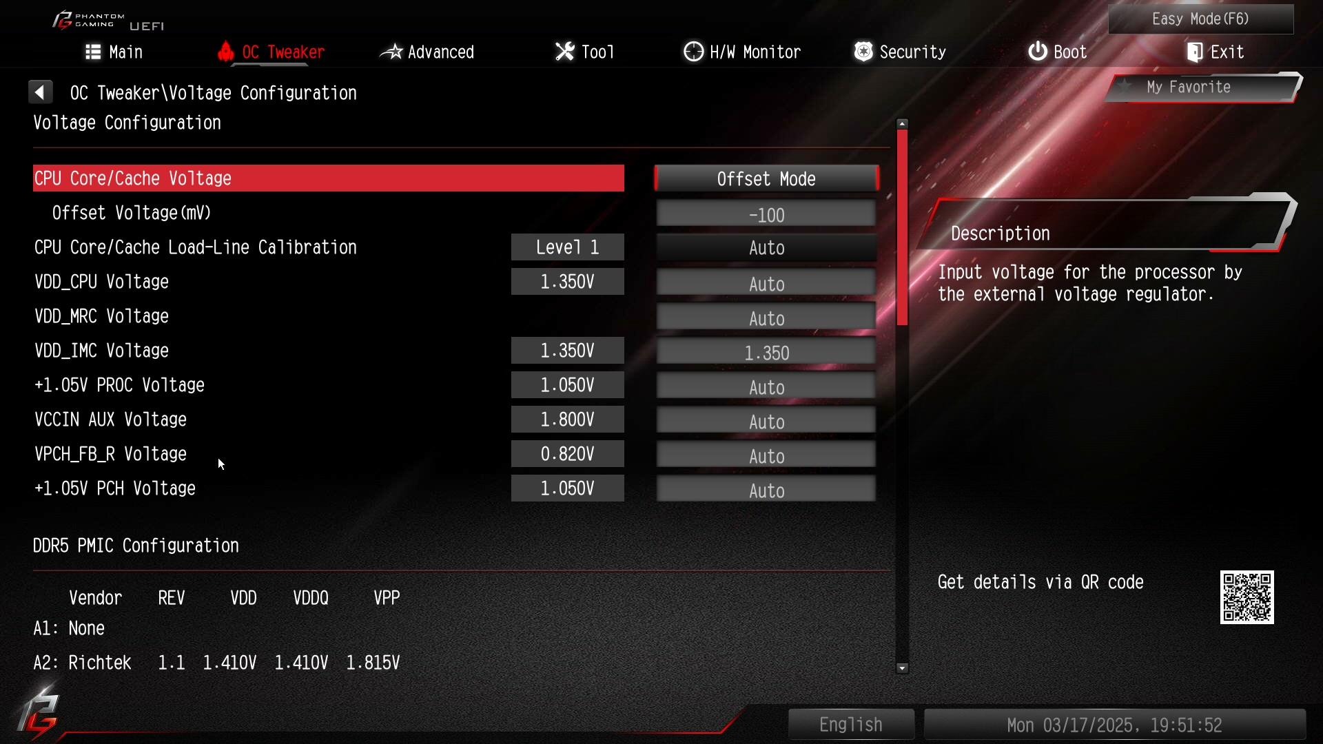

Да какой энтузиазм, я тебя прошу. Если в стоке, не разжимать лимиты, проц свалится в 125 Ватт. Именно так "по заводу".
Если настроить грамотно, то там 2-3 опции в биосе.
Для водянки я бы поставил 200/200/250.
Для супербашни, ну предел 181/181/230
Для обычного который ничего жарить не будет 181/181/200-210 (почти сток только разжатый)
Чистый сток завода 125/181/200 - проц никогда не уйдет в ребут/синьку.
Это возможно для "суперсовременных оверклокеров", которые валят лимиты по типу 4096/4096/4096, а потом удивляются, как так в авх тестах ОССТ комп синьку ловит.
- Вот и все настройки
- https://i.ibb.co/rDJdyfN/Bios3.jpg
https://i.ibb.co/LDQ6Q4PG/250317195100.jpg
