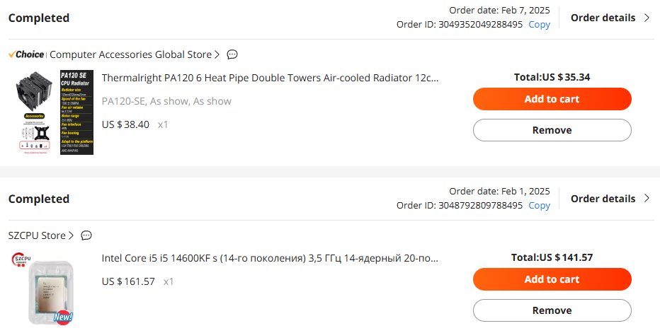

1. Зараз 14600kf з алі можна купити за 6700, що як на мене не дивлячись на всі нюанси, ШАРА, чекати у середньому від 2-х тижнів до місяця, а реально багато він споживає далеко не завжди.
2. Серйозніша материнка? Так материнки на В650 від амд ні як не подешевшають, я б навіть сказав останнім часом, подорожчали. По ціні середньої В650, можна взяти майже топову інтел, навіть тим кому потрібна підтримка псі-е 5 для відеокарта набагато дешевше у інтел.
3. Кращий кулер? Ну так давайте не забувати, що інтел часто легше охолодити ніж амд, і 14600kf, хватить умовного кулера за 1200-1500 грн, якщо не займатися розгоном та іншим, а якщо ще й андервольтнути то і подавна вистачить. Я маю на увазі, що є достатньо бюджетні і якісні кулери, які не дуже себе показують з амд, а ось з інтел навпаки. А стоять відносно не дорого.
4. За бж вже сказав, у разі його відсутності так це привносить додаткові затрати, але якщо все ж таки компоненти беруться з нуля, то іноді краще взяти з невеликим запасом, бп це така річ, що якщо він більш менш якісний, то його десятиріччя не міняють.
5. Пам’ять, не так вже й дорого можна купити комплекти на А-дай, просто треба трохи часу на фільтрування того що є в продажу.

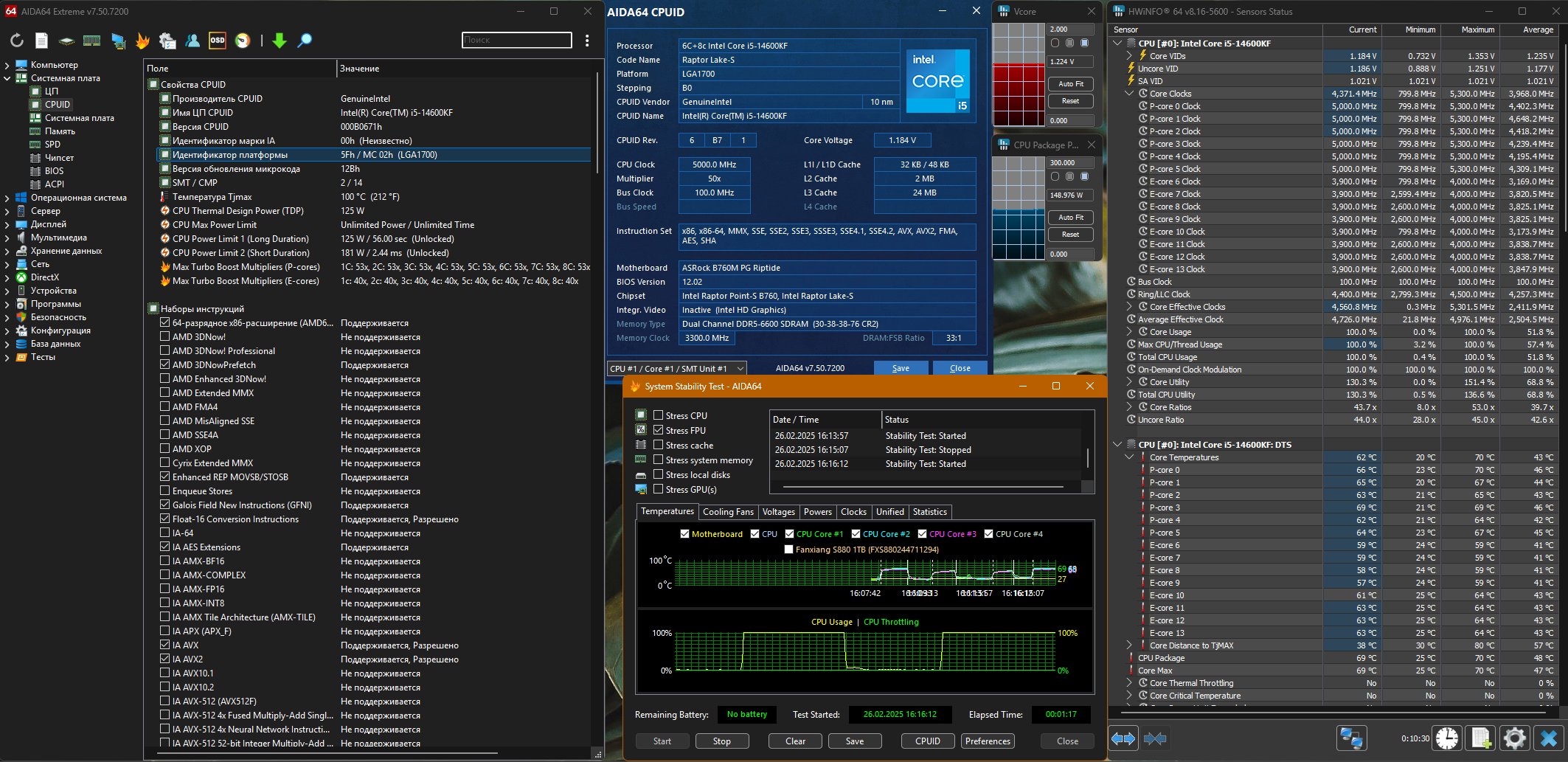

14600KF гарячий стає лише якщо йому зняти всі ліміти, тоді так. Якщо взяти сток а саме 125/181/200 PL1|PL2|CPU current limit (A) , поставити вольтаж офсет -100 mV. - він взагалі холодний під нормальним відносно не дрогим повітрям (PA120SE) і жере не так щоб багато.
Зображення
Зображення
Трохи практики
І температури і споживання в стоці смішні в тестах. Далі, якщо глянути на скріні, можна побачити що в тяжкому FPU тесті проц дропнув частоти. Хоча до ліміту температурного або ліміту споживання - далеко. В іграх звичайно такого ніколи не буде, як його не навантаж. Але, довго мучаючи біос я знайшов цю опцію, що саме заважає тут не дропати частоти. Підняття по ~10 Ампер параметру CPU current limit (A) з 200 до 210 і т.д. одночасно з розширенням PL2 дає змогу процу в цьому тесті підіймати частоти по 100мгц на всіх ядрах, до ліміту P5300/E4000, але ціною в 10-20 ват споживання зверху. Допоки немає тротлінгу, а його не буде якщо кулер гарний, проц просто впреться в ліміт частот. Далі ніякого сенсу розжимати ліміти немає. Вже проц частоти не підійме, а просто жор буде рости
Зображення
Проц з кулером, тай й озп колись раніше, я купив на алі, перевести в гривні якщо, то дуже дешево. З пам'яттю не все так однозначно, але це інша довга тема, головне що добре вжалась до 6600Cl30. Мамка Asrock B760m pg riptide, і вона по врм навіть засильна для нього, 14 фаз, а що таке 150-180Ватт споживання? Для розгону потрібна Z. Але не впевнений, наскільки це раціонально взагалі? Бо прийдеться сильно розжимати ліміти, ціною значного роста споживання і температур, тай V core звісно. Мене це поки-що не приваблює.
