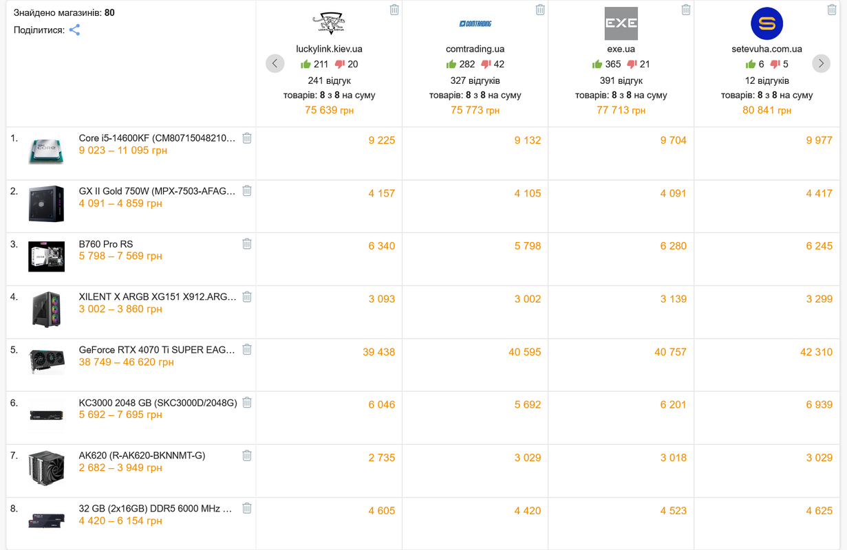

7700 на алі зараз приблизно 6900грн.
i5 14600kf там же приблизно 6700грн. Може є сенс розглядати збірку на інтел. Цей i5 буде трохи продуктивніше в іграх(може не у всіх) і в роботі.
Може хтось накидати збірку на i5... з урахуванням, що в переспективі може буде апгрейд на i7 14700

Як варіант...
Процесор Intel Core i5-14600KF (CM8071504821014)
Повітряне охолодження Deepcool AK620 (R-AK620-BKNNMT-G)
Материнська плата ASRock B760 Pro RS
Пам'ять для настільних комп'ютерів G.Skill 32 GB (2x16GB) DDR5 6000 MHz Ripjaws S5 (F5-6000J3040F16GX2-RS5K)
SSD накопичувач Kingston KC3000 2048 GB (SKC3000D/2048G)
Відеокарта GIGABYTE GeForce RTX 4070 Ti SUPER EAGLE OC 16G (GV-N407TSEAGLE OC-16GD)
Блок живлення Cooler Master GX II Gold 750W (MPX-7503-AFAG-2BEU)
Корпус XILENCE XILENT X ARGB XG151 X912.ARGB Black
= 75 773 грн (comtrading.ua)
https://hotline.ua/ua/buymatrix/63089cdcdcf6d4ff1499/
Зображення
Mixx
Звідки: Чернигов
avid
Для і5 треба серйозніша материнка, значно кращий кулер, кращий бж, бажано пошукати однорангову пам'ять і ще купа нюансів, по собі знаю, так як, якраз користуюся 14600кф, враховуючи, шо відеокарта буде теж бюджетна - людина тупо переплатить нізащо.

avid: 22.02.2025 08:57 Може є сенс розглядати збірку на інтел.
Інтел вийде дорожче, бо для нього треба буде дорожчу материнку, кращу пам'ять, кращий охлад, щоб воно мало змогу бути "трохи продуктивніше".
avid: 22.02.2025 08:57Цей i5 буде трохи продуктивніше в іграх(може не у всіх) і в роботі.
В якій роботі? Текст в ворді буде швидше набиратись? Чи, може ви заробляєте гроші чимось просеорозалежним? :think:
