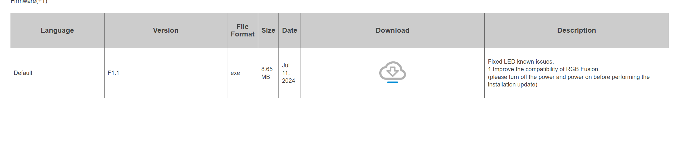

Вчера обновил драйвер,обновил прошивку карты,обновил дрова чипсета и биос материнки.(после этого все было норм думаю просто совпдение)

Навіщо люди взагалі це роблять?обновил прошивку карты

Просто потому что могу и хуже вряд ли будет от обновы которая фиксит подсветку?daesz: ↑ 30.11.2024 01:16Навіщо люди взагалі це роблять?обновил прошивку карты

А де знайшов файл прошивки і якою програмою оновлював? Де завантажив останню?

обнова биоса на видеокарте 1030 на не одобренный вендором (но последний) привела к повышенным частотам авторазгона и зависанию на уровне лого биоса у 1155 при включенном "uefi прошивка контроллеров" в биос.daesz: ↑ 30.11.2024 01:41Можливо хтось ще буде мати якісь ідеї стосовно цього.
так что мну советует сбросить биос на материнке джампером (переставить или закоротить - смотри в документации на мать) и поглядеть, если заработает видеокарта в какомто режиме то шить старый биос.
так они артифачили - а вырубание это что то сильно не так с памятью или чипом. Возможно от не той прошивки.daesz: ↑ 30.11.2024 01:41 У гіги та паліту на старті 3000 серії в моделі 3060ті стояли браковані чіпи
Просто не те профили памяти зашиты в прошивке и всё... у Palit ViK-ON в каком-то ролике показывал что так бывает.

Мені також здається що проблема саме в перепрошивці біоса (я взагалі здивований, що це можна зробити на 3060ті, наскільки пам'ятаю жупан ж "прикрив лавочку" починаючи з 2000 серії чи ні?).

Я не обновлял биос карты,откуда вы это взяли?Если вы про биос матплаты то дело точно не в нем.bunker203: ↑ 30.11.2024 02:12 А де знайшов файл прошивки і якою програмою оновлював? Де завантажив останню?
Zireael: ↑ 30.11.2024 02:42 Я не обновлял биос карты,откуда вы это взяли?Если вы про биос матплаты то дело точно не в нем.
Так ви ж самі це написалиZireael: ↑ 30.11.2024 01:13 обновил прошивку карты
