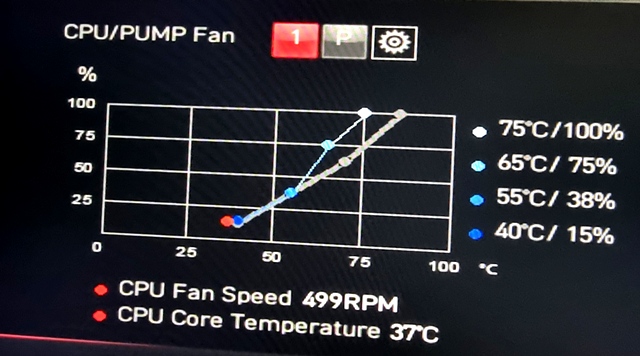

Soto: 19.03.2024 18:02 Обычно там стоит авто и можно выбрать manual и настроить. У меня в двух биосах есть простой режим отображения биоса и там сразу всё на первой странице.
Вот такое выставлено

Tim: 19.03.2024 17:21Не проще ли поменять i7 10700 на i5 11600
Вопрос потребует тщательного изучения, применительно к поиску потребления 11600, он не так часто мелькает. i5 11-го поколения могут показать потребление не меньше, а 11400, если неповезет с камнем, так вообще может дать мастер класс по нагреву :)
Если в запасе еще есть термопаста, то начать с того, что снять кулер и посмотреть равномерность отпечатка, закрыв вопрос прижима и тогда заняться напряжением и оборотами вентилятора.
PS. Я бы для 65 градусов выставил 75%. В зависимости от шума докручивал бы потом дальше.

Tim: 19.03.2024 19:55
ну видите, у вас 100% оборот стоят на отметке 90 градусов (85, если ориентироваться по биосу). Верхний кружок должен стоять напротив, скажем, 75ми градусов.
Пусть и немного, но часть проблемы это уже решит.

Soto: 19.03.2024 20:22 ну видите, у вас 100% оборот стоят на отметке 90 градусов (85, если ориентироваться по биосу). Верхний кружок должен стоять напротив, скажем, 75ми градусов.
Artem_K: 19.03.2024 19:56 PS. Я бы для 65 градусов выставил 75%. В зависимости от шума докручивал бы потом дальше.
Все сделал,скрин ниже. Теперь раньше обороты повышаются,как я понял.

Tim: 20.03.2024 13:33Все сделал,скрин ниже. Теперь раньше обороты повышаются,как я понял.
Да. Оригинальный профиль с упором в тишину был настроен. Из интересного отмечу, что выставлено 40 градусов - 15% (что должно быть равно 300 об, если в описаниях не обманывают, что вентилятор до 2000 об), а про факту вентилятор может при 37 градусов - 499 об. Можно докрутить кривую, чтобы не так резко набирал обороты если его слышно.
