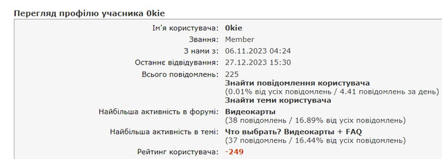

Эта система рейтинга для блондинок. Обиженки и просто не разделяющие точку зрения люди (типа не его любимый бренд порекомендовал) радостно лепят минусы. Не только здесь, а и на других форумах. Вот наглядный пример минуса с потолка. Я просто отписался о впечатлениях по компьютерному стулу, которое купил. Не давал ссылки на магазин, чтобы не выглядело как реклама. Тем не менее, минус получил. Так что иди лесом, Вася, со своей статистикой. Она для тебя и тебе подобных сделана, чтобы чесать своё ЧСВ. Я недавно здесь зарегистрирован, но читаю форум несколько лет и твой ник давно примелькался как неадеквата. Не пиши мне больше, пожалуйста.Crossbow: ↑ 27.12.2023 15:43не просто так у вас столько минусов...

во первых с именем не угадал, во вторых - уровень общения "Быдло" из подворотни тут не приветствуется.0kie: ↑ 27.12.2023 16:33Так что иди лесом, Вася
С таким поведением - это не надолго...0kie: ↑ 27.12.2023 16:33Я недавно здесь зарегистрирован
"неадеквата"0kie: ↑ 27.12.2023 16:33Я недавно здесь зарегистрирован, но читаю форум несколько лет и твой ник давно примелькался как неадеквата.
