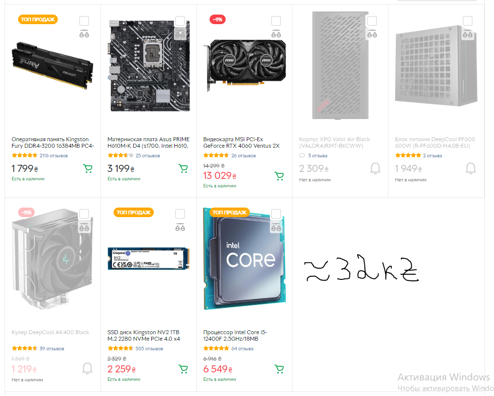

Решил добавить пару тыщ к сборке, нормальная будет? А то с амд или 3060 не вариант я так подумал.

manbearboar
Ivaman: 01.11.2023 19:58не вариант
Не очень понятно в чем именно "невариантность", поэтому сложно комментировать.
Ivaman
manbearboar: 01.11.2023 20:21
В амд нету технологий нвидиа которые мне нужны, а в 4060 в отличии от 3060 новые технологии. Да и что она там стоит на тыщу дороже.

Ivaman: 01.11.2023 19:58нормальная будет?
Почитайте FAQ, ссылка в шапке. Оформите нормально пожелайки - может кто и захочет ответить / (скорее всего) сделать другую сборку по бюджету.
Лично мне лень коментить весь тот хлам с Вашего скрина.

Ivaman: 01.11.2023 19:58 Решил добавить пару тыщ к сборке, нормальная будет?
еще пару "тыщ" добавь до другой материнки. ИМХО
manbearboar
Ivaman: 01.11.2023 20:234060 в отличии от 3060 новые технологии.
И вы с 8 гб видеопамяти планируете прям разгуляться? :rolleyes:

manbearboar: 02.11.2023 05:51 И вы с 8 гб видеопамяти планируете прям разгуляться? :rolleyes:
та он болен, камрады не советуйте ему ничего. пусть берет тот хлам что на скрине.
Vlaad13
Ivaman: 01.11.2023 19:58 Решил добавить пару тыщ к сборке, нормальная будет? А то с амд или 3060 не вариант я так подумал.
Зображення
Ну сборка не прям оптимальная - но и не самая плохая, так что можно и покупать.
Зображення
А кінгстон НВ2 хіба не лайно-ссд? нафіга його брати? Чому ДДР 3200 а не вищі швидкості?
Відправлено через 1 хвилину 45 секунд:
ну як мінімум дегенеративний фпс є. воно до кількості памяті не привязано, а лічильник фпс виросте все ж.
Vlaad13
По вашей логике всем владельцам 3060ti и 3070 нужно выбросить свои карты? Хотя они всё тянут даже в 1440. Опять эти заветные 12 гигов :laugh:
