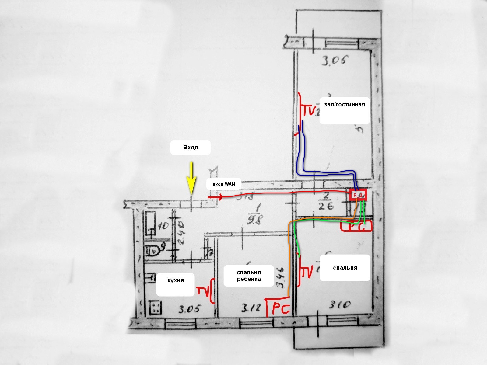

Сейчас живу практически в такой же планировке (чешка, двушка), только без зала, как на предыдущем плане, и спальня+гардеробная изначально одна комната.
Роутер стоит как на картинке, практически в самом дальнем углу квартиры. Проверил на кухне скорость (тариф 100) телефоном - 94/73 Мб/с, при закачивании по локалке видео с HDD, подсоединенного к роутеру через USB 3.0, скорость до 20,7 МБ/с (165 Мб/с).

Исходя из этого теперь рассматриваю два места для установки роутера и, возможно, будущего сопутствующего трахомудия к нему:
- на входе кабеля (там будет зашит шкаф на весь выступ) - хорошо покрываются три комнаты, кроме гостинной
- в гардеробной - меньше немного тянуть проводов, но хуже покрывается кухня, хотя, судя по вышеописанному эксперименту, особо скорость страдать не должна
Еще раз - квартиры абсолютно одинаковы в плане толщины/пробиваемости стен и перестенков, за исключением одной добавочной комнаты.

В общем, получается так?
В зал думаю два провода LAN кинуть - на андроид- и игровую приставку. Местоположение ТВ меняться не будет лет 10 точно.

В спальню - получается, тоже два - один на ТВ и один на РС
Ребенку хватит и одного кабеля.
Чем больше об этой разводке думаешь, тем больше болит голова...

С витой парой тоже сюрпризы - в наличии по месту есть только F/UTP 5E кабели по 14 грн или далеко по 23 ЗЗКМ U/UTP Cat 6e (нужно в Эпицентре уточнить наличие)
То, что в наличии
Инет, пока ремонт не выдыхаем, будет пока 100, но у провайдера есть пакеты по 500. В квартиру заведен коаксил от Воля - пока не решил, что с ним делать, т.к. буду пользоваться местным провайдером (намного стабильнее качество и хорошая ТП). Наверное, на всякий протяну коаксил с балконов в зал и спальню, без центральной разводки, т.к. что-то многовато проводов получается - там еще и электрика будет параллельно идти.
Кстати, интересная мысль была завести оптику. Это просто купить кусок кабеля и пробросить до роутера?
P.S. И что по кабелю лучше - неэкранированный 6Е или немного экранированный 5Е?

Ну, я сейчас на 6-м, а квартира на 2-м. Перестенки между спальнями и спальней и кухней - тонкие, вроде досок с залитым между ними гипсом (одну комнату перепланировали), поэтому "пробиваемость" для WiFi, думаю, не должна сильно страдать.

Нахіба тобІ кабель 6е? Бери якийсь нормальний мідний категорії 5є.
По оптиці можна просто кабель, можна щоб розетку зі сторони твого роутера поставили. Я б тут до провайдера що pon тягне звернувся за допомогою. бо якщо наприклад залишиш мало запасу то вони тобі потім його не зварять.

Mad Dog: 22.01.2023 23:01Нахіба тобІ кабель 6е? Бери якийсь нормальний мідний категорії 5є.
Понял. Спасибо. Тогда не буду заморачиваться.
