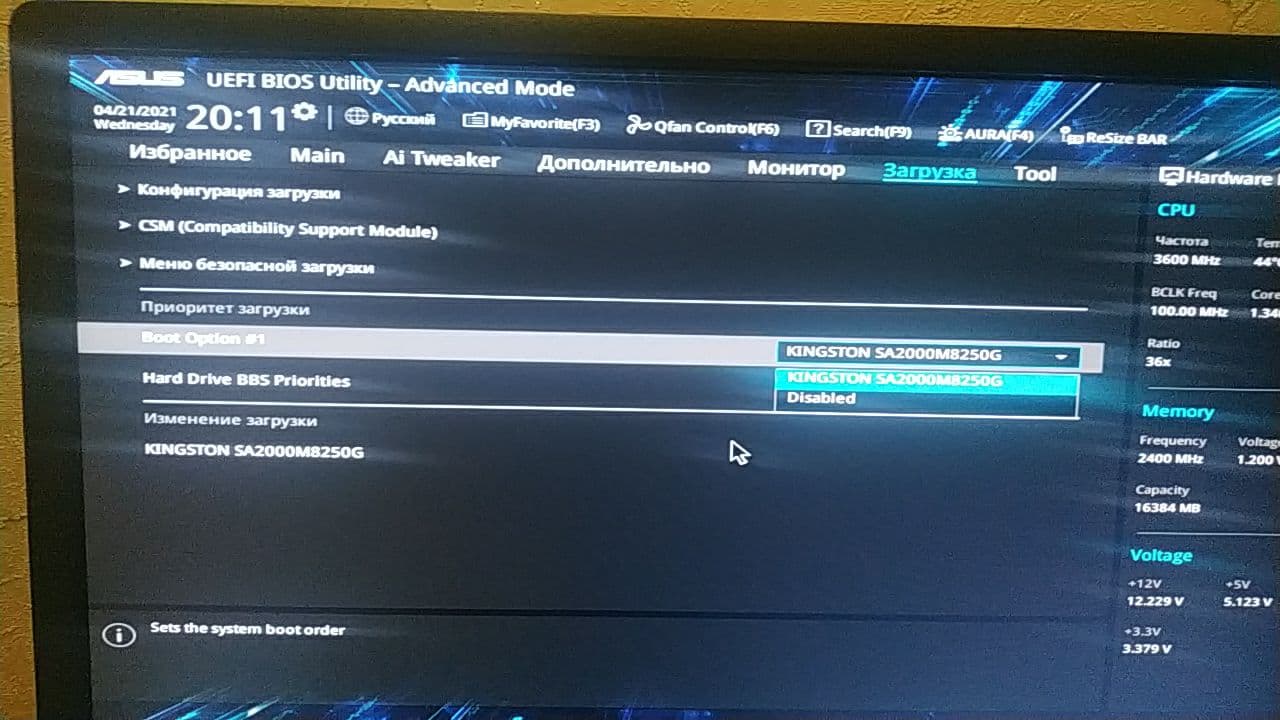

теперь фото
загрузка > конфигурация загрузки
и
загрузка > CSM
и сделайте прогой rufus новую загрузочную флешку, режим uefi
теперь фото
и
загрузка > CSM

Ближе к вечеру, обязательно сделаюSachu: ↑ 22.04.2021 14:42 DRDR

У него и так флешка в uefi - второй пункт сверху в меню выбора загрузки
А вот ссд не опознается как "uefi". Подозреваю, что его нужно очистить и потом конвертировать в ГПТ

Я вам большую тайну открою, но стандартная тулза для создания флешек винды флешку в уефи делает всегда и даже не спрашивает. Тип диска определяется уже при установке, в зависимости от настроек биоса. При установке из-за включенного csm на матери сам установщик вынь делает диск в МБР и благополучно устанавливается.
DRDR
Установочную флешку делать только стандартными средствами винды.
Далее перед установкой диск в системе должен быть 1. Потом при начале установки ему нужно снести все разделы средствами установщика вынь и создать заново. Никаких команд вводить не нужно.
И вообще, автор, выключи быструю загрузку и попробуй загрузится с ссд ещё раз.

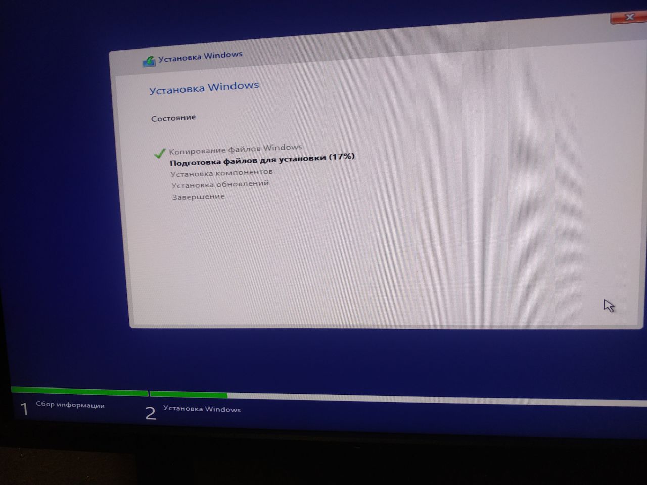

Создал загрузочную флешку через руфус, удалил все разделы через установщик винду установил в только что созданный раздел "3" 231гб
Ошибок не вылазило.
Ошибок не вылазило.
