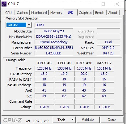

AK_47:BL2K16G30C15U4W
Это не полная маркировка. Полную маркировку можно найти на самих плашках или в специализированном софте.

AK_47:a_z_z_y BL2K16G30C15U4W
У вас 2х16гб 3000 сл 15. У меня в системнике сейчас точно такая же стоит, работает на 3800сл16 :rolleyes: (отдельный модуль маркирован как BL16G30C15U4W, без 2K):
Зображення

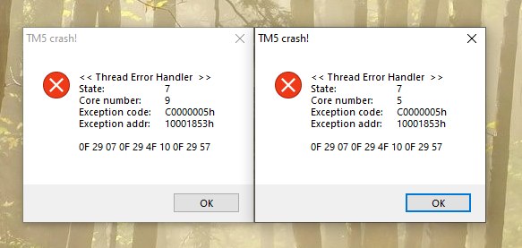

и вот такую ошибку имею, при 1800 if 1.1 и памяти 3600 1.4, проц без разгона, тайминги виноваты? или вольтаж где-то?
Отправлено спустя 46 минут 28 секунд:

AK_47
Сравните свой ZenTiming с моим
У вас какая то солянка из таймингов и настрок :insane: Важное я выделил красным!
Вообще так сложно перенести все из колонки 3800 Fast в биос? Кому я картинки выкладывал? :mad:
Поймите, что наобум менять какие-то тайминги очень плохая затея.
Некоторые тайминги зависят от других! Например подняв CL с 16 до 18 и остатви RC на уровне 36 вы не запустите систему.
UPD: tm5 надо запускать от администратора!
ПС: если честно помогать уже устал :banghead: Все что было нужно расписано по несколько раз :facepalm:
