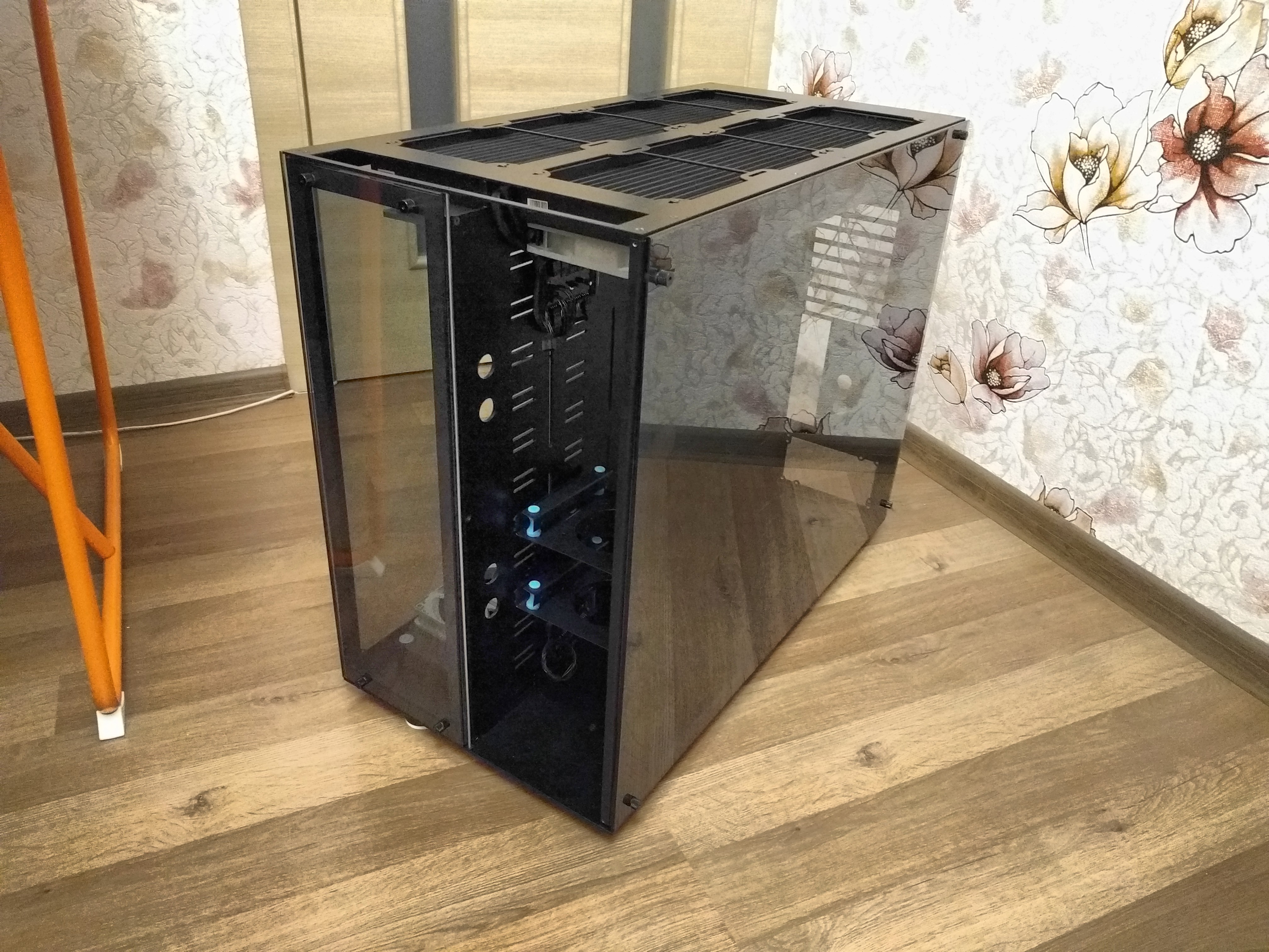

Прийшло скло, не без танців з бубном (допуски в 2мм заявлялись на виробництві не випадково, все гуляє в різні сторони і навіть кути не на 100% прямі), але стало на своє місце:

ОК, пройшло вже багато часу і прогрес не стоїть на місці.
Вийшло організувати магнітні фільтри скрізь де є вентилятори, вийшло досить непогано:
І це, мабуть, перше фото дверьки в темі, вона в результаті теж на магніті що по всій висоті закривається, як і фільтри.
Фронтальна панель так і не зібрана бо Meest Express з 19 числа минулого місяця виконує переадресацію посилки яку вони доставили спочатку не туди. В посилці Type-E конектори що треба на іншому кінці Type-C конекторів фронтальної панелі :facepalm: :mad:
SimAnt на третій тиждень доставив топ з помпами які були на сайті "в наявності" :facepalm: , також приїхало ще дві посилки з піднебесної з адаптерами і приступив я до збірки.
Збірка контуру тривала три вечори: 7 годин + 5 годин + 3 години до запуску контуру. Яке було моє розчарування коли почув що одна з помп тарахкотить як трактор. Поки не знаю чи в топі чи в помпі проблема, сподіваюсь що в помпі, інакше треба буде цілу купу всього розбирати, і це буде дуже довго та тяжко.
Помпи з топом та два резервуари утворюють монолітну конструкцію яка з'єднується лише одним специфічним способом в правильному порядку і ніяк інакше та встановлюється як один модуль, виглядає так:
На стільки все щільно підігнано, що не тільки фітинги від EKWB не поміщались, а навіть скорочені нонейми довелось допилювати до потрібного розміру :banghead: :
Поки це всі тизери, система в зборі (або більше тизерів) будуть згодом.
P.S. Пишу з системи в новому корпусі :pray: :jump: :banan:

До честі SimAnt без проблем сьогодні ж поміняли помпу на нормальну. Тому переставив і все поїхало далі. Забрав обидві системи, але другорядну ще не вмикав.
Несподівано зручно було вкладати кабелі, особливо враховуючи обставини:
