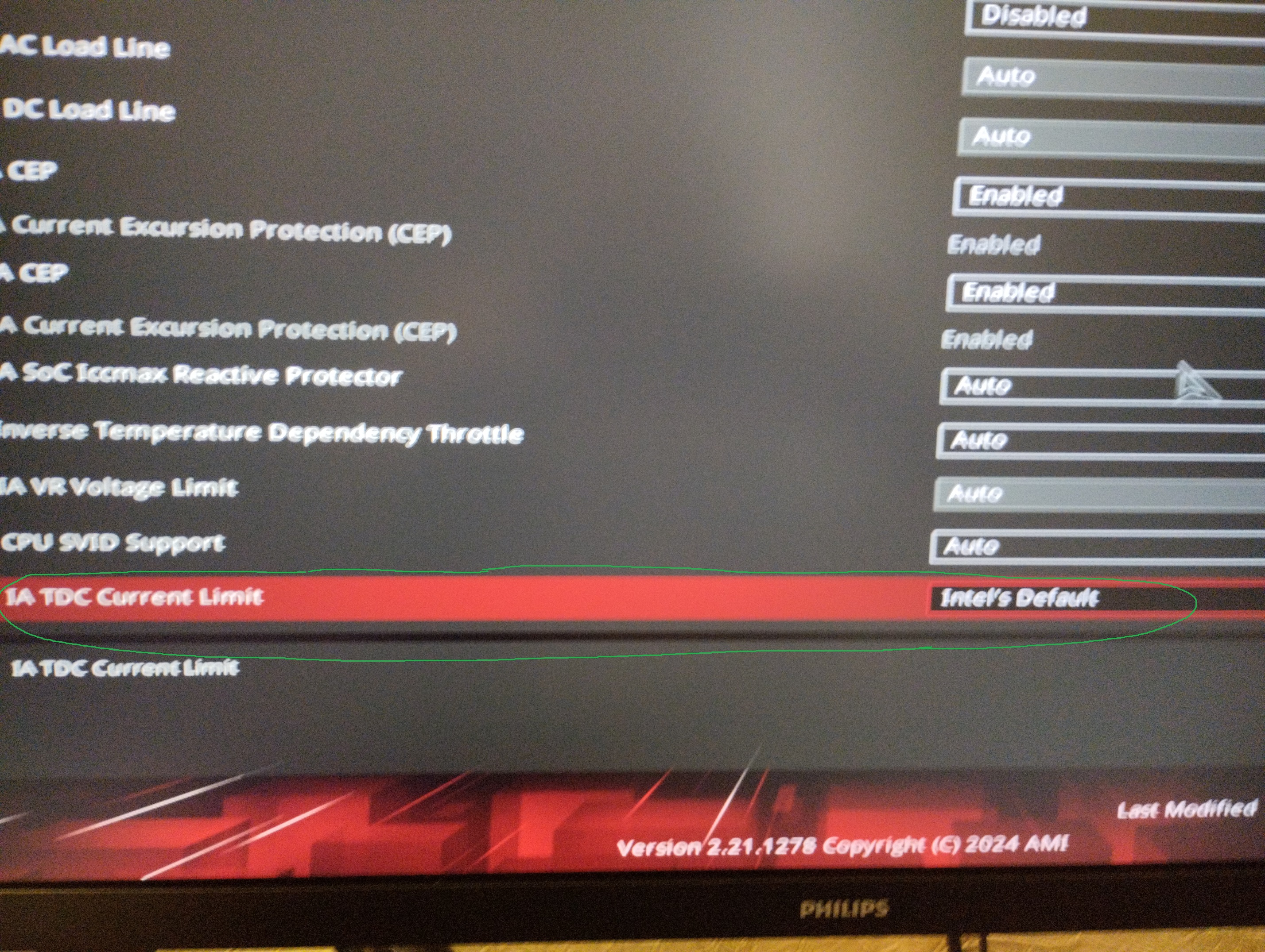

Ще оці два пункти треба занйти та встановити вручну Enabled
Та в цьому пункты вибрати значення Intels Defolt
Все..

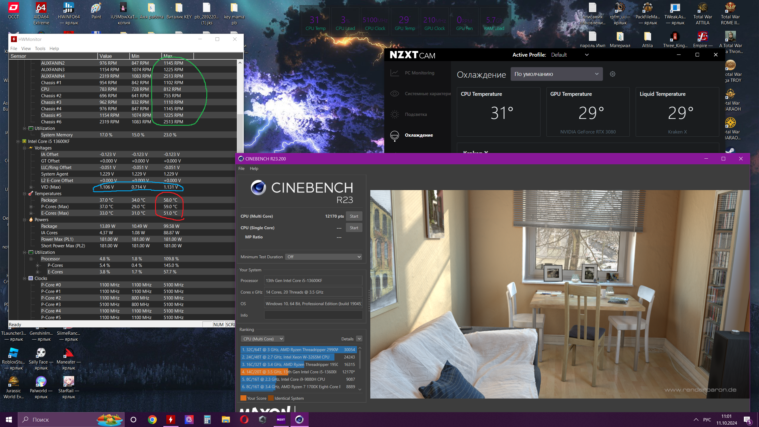

На виході,як все це зробив я оотримав такі показники:
Сінебенч
ОССТ 5хв
А за замовчуванням було 82-86 град..

Я вам зроблю скрін що треба спробувати вимкнути,як зробив я собі.Воно може відрізнятися розділами,але сутність та сама у всіх бісов різних мп.
А гайд для мсі,щоб підібрати свій офсет андервольту можна в ютубі глянути.
Дуже дякую!
Ще питання: наскіки це безпечно? І чи не відміняють ці маніпуляції гарантію?
Це навпаки полегшить роботу процу,та буде слугувати більш повільні деградації..ТОму що деградують усі і завжди,питання часу.
Чим більше вольтаж,температури,тим скоріше проходить процес.
Звісно ці налаштування ніяк не впливають на гарантію.Ми ж навпаки,з того що я виклав,90% рекомендоване самим інтелом.А ті перші два пункти,я гадаю,інтел зробив для більшої стабільности усіх проців.Бо деякі мп давали дуже мало напруги деякім процам,та вони ловили синьку.Народ не дуже вникав що до чого,та писав скарги про зламаний проц.
