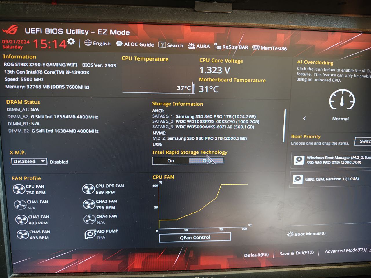

Ну от у мене, 13900k, від народження в стоку окрім напруг пов'язаних з пам'яттю: IMC та IVR Transmitter задані вручну (і SA ще може, не пам'ятаю), бо воював за стабільність роботи пам'яті на 7600. Які там напруги треба обмежувати щоб він не деградував навіть не знаю.
Біос старий, навіть ще до виходу вазеліну. В повсякденних задачах працює як працював, але ж я його не тестую щотижня стрес-тестами, тому нічого сказати нег можу.

Оновив таки біос, ну напругу трохи знизило на "інтел дефолт" профілі.
