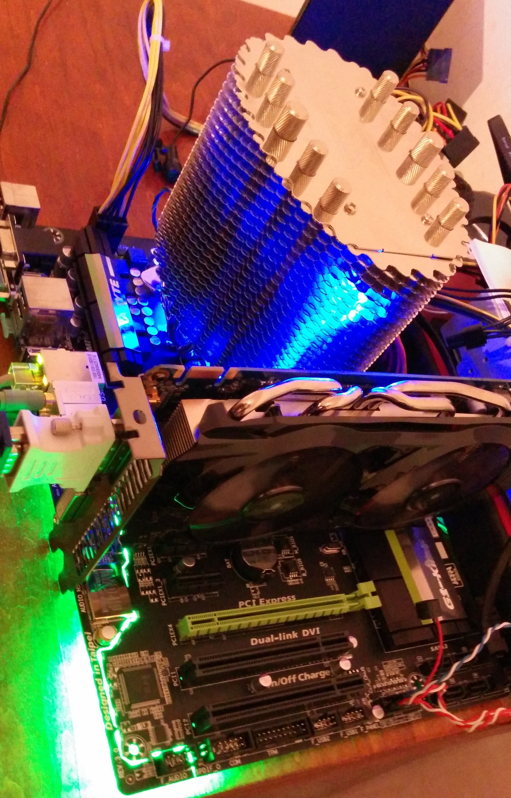

Мой охлад вот так выглядит:WEENTEC:По поводу проца, с твоего профиля так и не понял, что у тебя за охлад стоит, а по сути не знаю как обстоят дела на материнках GIGABYTE, так как отдаю предпочтение всегда ASUS, ну во-первых ищешь обзор по твоей материнке, почитав его находишь в BIOS все енергосберегалки и отключаешь их, затем множителем выставляешь 48, частота проца будет 4800 напряжение на проц, 1.5 и погнал тестить Linx, 6800K легко гониться до 5000, напряжение подают 1.55, это все к примеру, может быть больше, а может быть меньше, если у тебя сток куллер даже не рыпайся гнать.Kenno:Как мне его гнать на вот такой вот конструкции: GIGABYTE G1.Sniper A88X, AMD A-10 6800K, RAM Corsair 1600 4GB, Zalman ZM600, GIGABYTE Geforce GTX 560ti UD, Xigmatek Colosseum, Zalman Z9U3.???

Материал радиатора алюминий+медь
Количество вентиляторов 1
Размеры вентилятора (ДхШхВ) 120x120x25 мм
Скорость вращения 1000 - 2200 об/мин
Воздушный поток 89.45 CFM
Уровень шума 20 дБ
Ща буду BIOS рыхлить...
