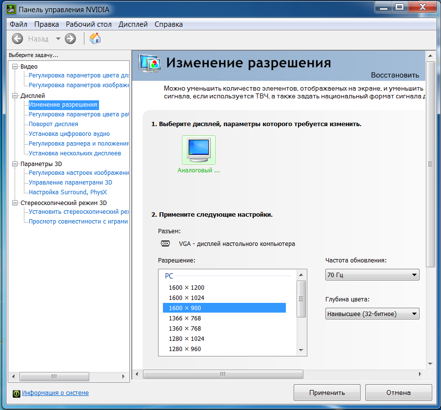

Так а в чем проблема? У Вас же открыто окно с пользовательским разрешениям, вместо 1600 поставьте 1400.

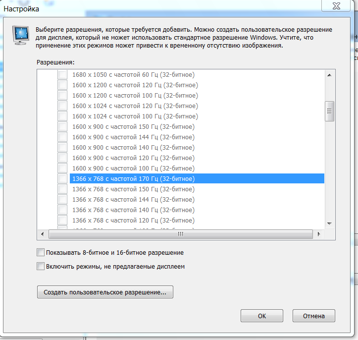

Разрешение должно быть 1440х900, а не 1400х900. Ниже на этой же вкладке "изменение разрешения" есть кнопка "настройка", жмёте. А там ставите галочку "включить режимы не предлагаемые дисплеем", ну и ставите галочку в списке "1440х900."

У меня широкоформатный монитор а он выдает разрешение как на обычный (и поэтому пол картинки уходит вниз, за монитор и бока черные)Crong:Так а в чем проблема? У Вас же открыто окно с пользовательским разрешениям, вместо 1600 поставьте 1400.

у вас есть в настройках (создать пользовательское разрешение) от его и используйте, и самостоятельно пропишите желаемые настройки

Здесь вместо 1600 ставите свои 1440 или что-там у Вас. Потом жмете кнопку "Тест", если все нормально, сохраняете разрешения.
