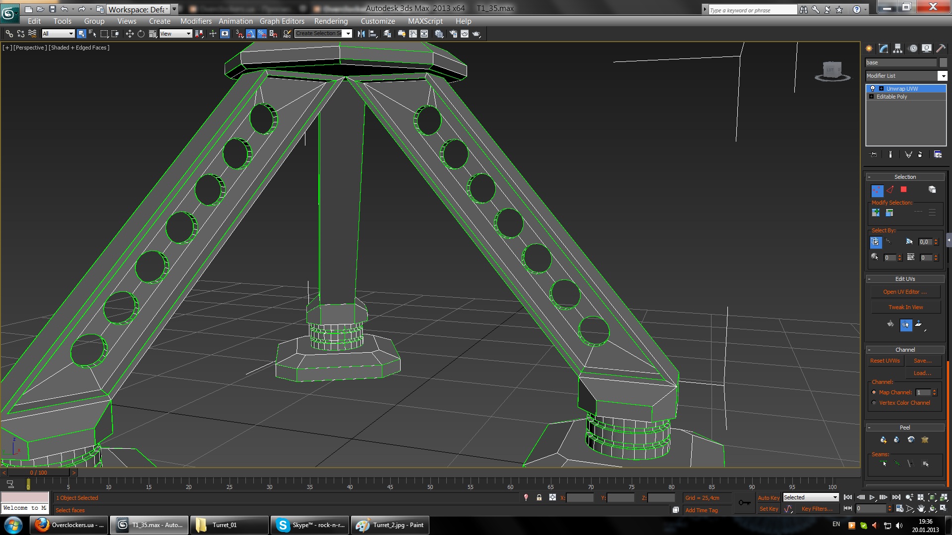

нижче скріни самої моделі:
1) Вся модель, якщо комусь цікаво)))

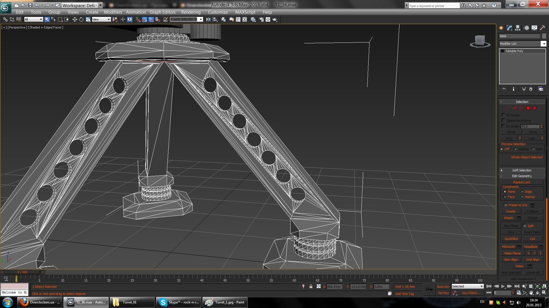

2) Розкладка з артефактами
3) HP модель
4) LP модель
5) Калічний результат, дуже добре помітні артефакти на плоскому полігоні ніжки, і ще багато таких повсюду.
Спробую запекти з модифікатором Tesselate (tension 0, iterations 3) і накласти на ЛП модель , завтра відпишуся, я думаю багато в кого виникала така проблема і багатьом буде цікаво її вирішення
