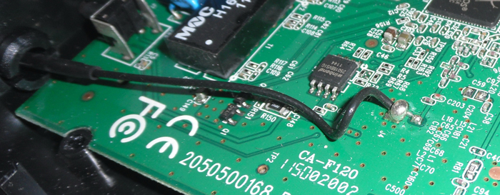

А я скажу такое - у моего акционного glitel gt-5802w от укртелекома тоже якобы антенна несъемная.
но на самом деле - внутри маленький коннектор антенны U.FL - к которому можно законнектить переходник U.FL to SMA - например такой - в итоге я подключил вместо штатной - 55см антеннко на 15дБ :super:

А что если в мой TP-LINK TL-WR340G самому дополнительно впаять, какую то из этих антенн, интересно знать улучшения будут или нет? Просто этот роутер я никому нормально не продам, а чтоб он просто валялся тоже не вариант, лучше я его пущу в дело. Паяльник в руках держу нормально :laugh:

Если я припаяю к штатной антенне, гнездо для внешней антенны, или просто обрезав и зачистив припаять, для одной из тех, за которые говорил постами ранее. Эффект усилиться или надо оставлять только одну антенну, кто в курсе?

можно припаять любую антену + кабель удлинитель, стены нужно проверять на проницаемость сигнала , если ее нет то не поможет никакая антена, а так должна помочь любая всенаправленая антена мощностью больше равно 15дбм.

не смотрел, но скорее всего у тебя стандартная антена на 5-8дбм, припаяй на 15 будет лучше и увеличится радиус, стены можно проверить перемещая источник ближе к стене,приемник остается на месте.
Добавлено через 2 минуты 5 секунд:
как вариант можно через кабель вынести антену в центральную часть дома, но заранее поменять антену на 15-20дбм.
