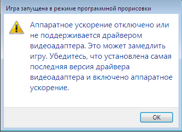

Взял у них видяху вставил в свой комп ,таже самая проблема...Взял у друга виндовс 7,установил,форматнул диск со старым виндовсом-как вы писали,записал(комп уже не виснет), зашел в косынку(чтобы как-то развлечся) и тут окно(картинка ниже),думаю"Установлю драйвера к видеокарте все пройдет",установил,рестартанул комп,и... ошибка(картинка прикрепленная к описании темы),скачал старые драйвера где то выпущены в начале года ,установил,таже самая проблема.Сделал как вы мне посоветовали(удалил все файлы старого драйвера,поставил новый)- не помогло.
У меня вопрос а ето может быть связано з драйверамы к мат.плате?

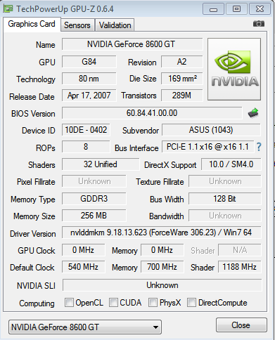

а теперь самое время узнать производителя видеокарты (точнее, тип охлаждения) и увидеть главный скрин GPU-Z и закладку Sensors с температурами без нагрузки
Добавлено через 2 минуты 41 секунду:
хрустальный шар подсказывает, что либо имел место перегрев, либо в слот видеокарты попала какая-то гадость и его не мешало бы почистить

На просьбу хар-ки в GPU-Z.
Nvidia GeForce 8600GT ASUS Silent
Стоит у меня радиатор раньше работал нормально,но когда я переустанавливал виндовс видеокарта так нагрелась что перестала отвечать,снял кулер с корпуса,поставил к ней ,теперь при роботе в интернете 40-50градусов (CPU-ID)

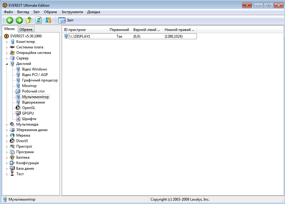

Может ето иза того что комп не видит дисплея ,просто у меня раньше на месте id дисплея было название и марка а теперь(картинка ниже)?В любом случае постараюсь сегодня взять видеокарту и попробовать ее на другом компе.

К тому же на gpu-z пишет что у меня 256 вместо 512мб памяти :insane:
