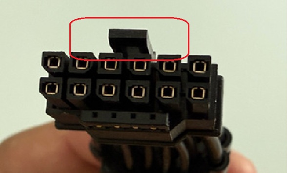

але ж там має бути засувка, яка має фіксувати положення. не розумію як це може бути. та і теорія про термічні розширення не витримує критики, оба роз'єми з ондакового матеріалу.

У старих 8пін, мало того що кабелі товще, так ще й фіксатор є, в новому напартачили всюди де можна.

В новом 12v2x6 фиксатор тоже есть. А кадров, которые берут 5090 и пихают ее через переходник не жалкоSanьka: ↑ 23.02.2026 10:45так ще й фіксатор є

фиксатор есть и там и там, проблема в том что 16пин нагревается гораздо сильнее чем дефолтные 6пин или 8пин, от сюда следует проблема не качественного пластика в переходниках, который под влиянием температур ослабляет защелку и в итоге кабель под собственным весом выходит из разъема (по крайней мере теория состоит именно в этом):Sanьka: ↑ 23.02.2026 10:45 У старих 8пін, мало того що кабелі товще, так ще й фіксатор є, в новому напартачили всюди де можна.

Чим відрізняється перехідник від прямого кабелю за цим інвалідним стандартом - загадкаПри щільному підключенні жовтий наконечник не видно. Але один із користувачів виявив, що через деякий час його перехідник трохи виліз із роз’єму, що було видно по жовтій смузі. Він вставив його до упору, але через деякий час перехідник знову трохи змістився. Багато користувачів в обговоренні стали ділитися своїми фотографіями, де теж видно жовту смужку, що натякає на зміщення положення перехідника. Це свідчить про проблему перехідника, який з часом вилазить з роз’єму 12VHPWR.
Парадокс що в цьому прекрасному роз'ємі така проблема передбачена і не повинна існувати через фіксатор. Крутий дизайн, інженери потіли і пахали.
А найсмішніше, що навіть якщо фіксатор виламати то в роз'ємі є запобіжник проблем - додаткові 4 сенс-піна, котрих не було на оригінальному 12pin. Саме вони мають визначати що роз'єм не вставлено щільно і дозволяти відеокарті (!!! не БЖ) обмежувати або повністю зупиняти роботу.
Ці піни навіть видозмінували у 3й версії роз'єму, щоб вони краще визначали що роз'єм вставлено недостатньо щільно. Ефективність рішення - абсолютна

Denvys5: ↑ 23.02.2026 11:33Ці піни навіть видозмінували у 3й версії роз'єму, щоб вони краще визначали що роз'єм вставлено недостатньо щільно. Ефективність рішення - абсолютна
АІшечку напрягли, а не потіли і пахали. Якби потіли і пахали, то сенс піни були б по краям роз'єму де відхилення максимальні, а не по центру де мінімальні.Denvys5: ↑ 23.02.2026 11:33Крутий дизайн, інженери потіли і пахали.
По факту роз'єм як був лайном, так і залишився. Підозрюю що справжні інженери взагалі участі не брали в розробці. Максимум задіяли якихось індуських джунів на аутсорсі.

Так само і фіксатор фіксує лише центр, та і то тільки з однієї сторони, а то шо роз'єм може перекоситись його не парить. Таких фіксаторів має бути два по боковим сторонам.
