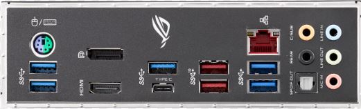

LongWayHome
Вот скрин задней панели моей Asus Rog Strix X470-F Gaming. Там нет слота для прошивки в отключенном состоянии.
Вот ссылка на сайт Reddit: https://www.reddit.com/r/ASUS/comments/ ... cted_file/ - где пользователи разных материнских плат и моей в том числе, столкнулись с проблемой прошивки со старого биоса на более ранние версии и им помогла постепенная накатка промежуточных версий, пока они не достигли той, которая им нужна. У меня так же не видит с флешки 6042, только более раннюю версию 5***

LongWayHome
Да, вот это Асус косякнула, на более новой мамке убрала возможность прошивки Бивиса на выключенном ПК, на стрикс x99 можно было шить просто подключив питалово от БП на мамку не вставляя проц и память даже. Форматни флешку руфусом в не загрузочную фат32, кинь на неё последний Бивис и попробуй прошить
