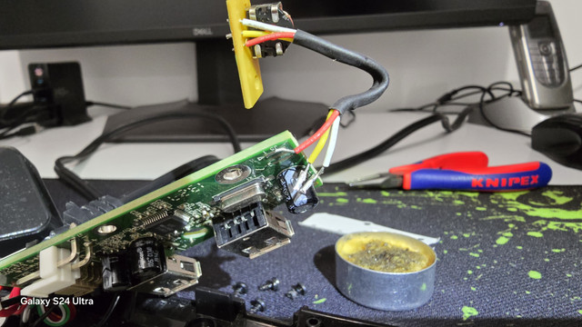

Всем доброго. Суть вопроса в том что перестала работать крутушка регулировки громкости. Клавиатура не заливалась , с первых дней в одних руках . Разбирал смотрел, вроде там ломаться нечему, но не работает, и это не связанно с драйверами , подключал запасную аналогичную модель, на второй все работает.

Как гипотеза. Окислились контакты потенциометра, или образовалась стружка. Отпаять, разобрать, почистить. Если потенциометр помер окончательно - заменить на новый. Опять таки - это гипотеза.

masik: 22.09.2024 08:58 Как гипотеза. Окислились контакты потенциометра, или образовалась стружка. Отпаять, разобрать, почистить. Если потенциометр помер окончательно - заменить на новый. Опять таки - это гипотеза.
Хороша порада, але це не потенціометр, а енкодер, як у автомагнітоли, тому розбирати краще не варто, сразу під заміну, бо він буде і надалі барахлити
Alex646
Я на мишці чисто із жлобства розбирав енкодер і чистив і воно працювало норм рік-два. Але треба прямі руки, ламається він дуже легко.

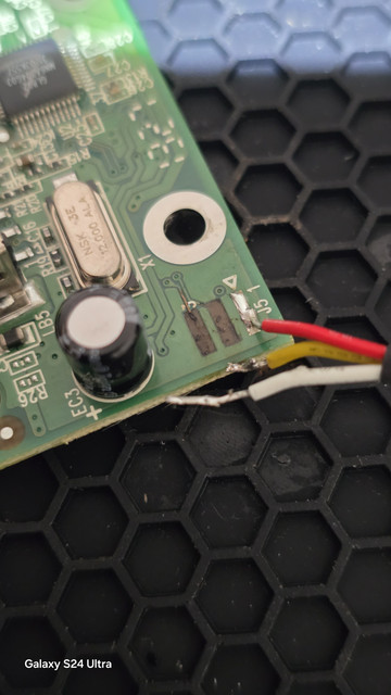

В общем спасибо откликнувшимся, ситуация прояснилась когда я повторно полез туда, чтобы отпаять этот энкодер. Как оказалось оторвались провода с другого конца, да не просто оторвались, а забрали с собой еще и контактные площадки платы. Там на столько все мелкое, что сам я его не сделаю..., отдам спецам на восстановление!

moto: 22.09.2024 16:55В общем спасибо откликнувшимся, ситуация прояснилась когда я повторно полез туда, чтобы отпаять этот энкодер. Как оказалось оторвались провода с другого конца, да не просто оторвались, а забрали с собой еще и контактные площадки платы. Там на столько все мелкое, что сам я его не сделаю..., отдам спецам на восстановление!
А как это они так оторвались да еще и с мясом в закрытой клавиатуре.

S для меня это тоже новостью стало, по клавиатуре ни когда не бил :banghead: , скорее всего при переезде коробка с клавиатурой падала, других моментов не припомню, что еще могло посодействовать этому :dontknow:
