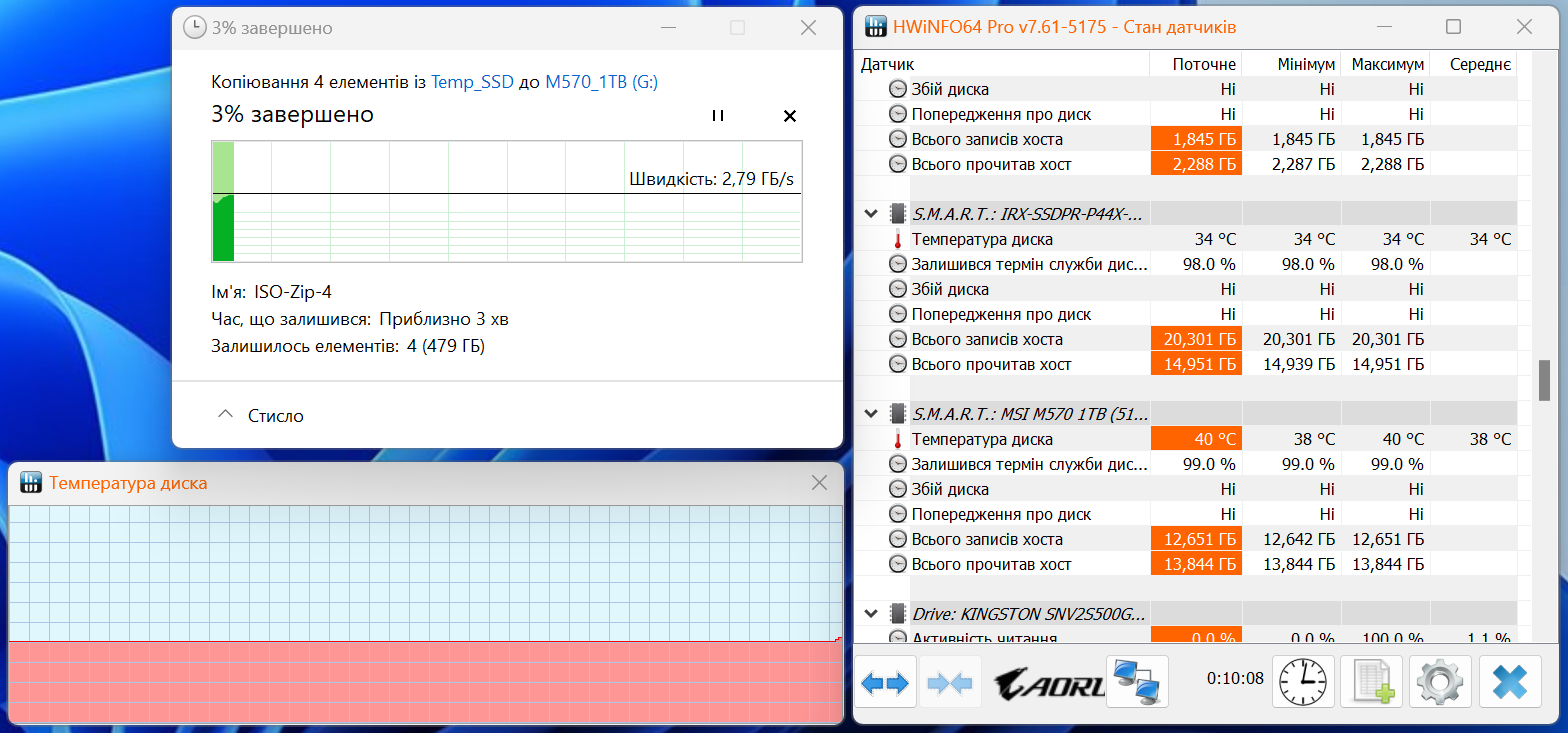

Цікавий моніторінг температур. У Гудрам та МСІ по одному у значенню (флеш, контролер?), у Кінгстона два показника, але задубльовані.

А толку, если и у тех и других они врут? Показывают 50-60, а на деле там 80-100.

Интересно стало. Получается живу в своем уютном маленьком мирке (2 Samsung и 1 Solidigm), где все три диска показывают как температуру флеш, так и контроллера, причем корреляция нагрузки с цифрами в значениях сомневаться повода не дает. А здесь выясняется, что Goodram и MSI решили скрыть температуры контроллера (сомневаюсь, что они ее выводят как основную). Посмотрел обзор NV2 - он и там температуры странно отображал.

Корреляция может быть близкой к реальности, но все еще заниженной на пару десятков градусов. Правду можно выяснить только под инфракрасным датчиком. Вот пример спатиума из предыдущей линейки
- спойлер
We recorded a thermal image of the running SSD as it was completing the write test. The hottest part reached 108°C when the drive's own thermal measurements reported 68°C—a huge difference. Once the heatsink was installed, temperatures dropped considerably.
