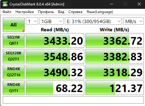

Всем привет.
Купил Apacer 1TB M.2 2280 (AP1TBAS2280P4U-1), заявленные скорости 3500 чтение, 3000 запись. По факту 3 с хвостиком чтение, 2.5 запись (в кристалдиск). Это допустимый уровень погрешности? Просто для успокоения спрашиваю, информацию по данному поводу не нашёл. Обычно смотрю у всех или совпадает, или даже выше.
Тестил сразу после подключения. Ryzen 5500, 16 GB 3600 CL17

Після бенчу гарантії залишилось на 759 TBW. Ганяй далі - тільки там ти тих "папуг" і побачиш :gigi:
Бенч є смисл ганяти, якщо якісь "тупняки" почались.
Якщо все справно працює і твій SSD чомусь буде видавати швидкість хоча б у чверть (850/750) від заявленого - ти не помітиш різниці.
Виключенням можуть стати оті нові ігри де начебто та швидкість - прям критична по заявам розрабів. :dontknow:

Ну меня не особо волнует. Просто я когда чекал тесты во всяких отзывах/обзорах, то у людей либо ровно заявленные, либо даже чуть выше. Точно так же видел в отзывах на амазон на всякие другие накопители. Сформировался возможно ложный предрассудок, что надо затестить и чтоб у меня было не хуже) А оно во как. Ну ладно.

Ещё надо учитывать, что это платформа AMD, а у неё, как я понимаю, могут быть ниже цифры в тестах. А на счёт тестов - все тестят - интересно же, особенно когда это первый диск такого вида, формата. :)

Все нормально. Скорости могут быть как выше так и ниже. Зависит от платформу (да, на АМД в бенчах цифры чаще ниже), от драйвера - родные с сайта (если есть) могут увеличивать отдельные показатели, и даже от режима тестирования - в КристалМарке по умолчанию и с настройкой NVME разный размер и потоки.
По факту такие отклонения заметить сложно. Для примера, у меня загрузка СР2077 от нажал на ярлык до я в игре на диске 4.0 (7100 Мб\с) - 45 с, а с диска 3.0 (3500 Мб\с) - 45 с :)

Хочу еще спросить. После установки Windows и заполнения на 50%, скорости упали почти вдвое (чтение 1750, запись 1500). Такое явление норма?
Температуры в норме. Для эксперимента отсоединил жёсткий - ни на что не повлияло.
Ну и для справки (мб это что-то значит). До этого тестил на Windows 10, ссд был чист. Теперь на Windows 11.
А и шифрование BitLocker отключено, только что проверил

Да и собственно чего я спрашиваю. Вы скажите - всё логично, винда стоит и он заполнен. Но был у друга, у него 2 ссд в ноуте, на обоих винда, игры, проги. Так вот, скорости там полностью совпадают с заявленными

В этом случае надо смотреть конкретный комплект устройств (плата, процессор, диски), чтобы выяснить с кем А2000 может делить линии и отчего работает в PCIe 2.0.
А по поводу скоростей из спецификации дисков - да, диск в это может. Но может ли в это конкретный процессор и плата это вопрос. В бенчмарках на Интеле значения в большинстве случаев будут выше. У автора Ryzen 5500, поэтому нормально, что значения ниже. С другом сравнивать имеет смысл только в случае если диски одинаковые и то, можно спокойно налететь на разные контроллеры и разную память в рамках одинаковой модели. У каждого производителя в зависимости от контроллера\памяти\прошивки свое видение поведения диска.
Сравниваться с обзорами тоже интересное занятие. Что там обычно берут 790/670 плата и топовый і7-9/R 7-9.
У автора для его системы и диска все в порядке.

Народ, извините, но единственный адекватный комментарий дал только temporar. У меня цель не замерять попугаев, а узнать в чём причина. Ведь что-то реально нагнуло скорость + у меня есть пример с другим человеком, у которого при тех же вводных скорости остались заводские (там память тоже бюджетки).
Так то я буду сидеть на этом м2, меня устраивает. Но не устраивает аномальное поведение, уж извините)
То есть, момент с падением скорости 3к-->1.7к, аккурат после установки вин11. Думаю в этом дело

если хочешь ровный график в линейной записи то покупай премиум класс из премиум класса за три цены, а то и более.
если просто сдд то да норм 10-50% сдд идёт запись на быстрой скорости потом падает скорость в много раз... так сказать кэшированные сдд. Тоесть 10-50% объёма идёт как MLC - а при переполнении они становятся TLC, а после могут и и QLC у совсем лоу енд.
А если на м2 сдд стоит винда(любая) и ты его тестишь то скорость в тесте падает так как винда постоянно что-то читает пишет...
Так что заявленные скоростя профанация что есть у 10% объёма. А если хочешь скоростя на весь объём то покупай премиум из премиума за много денег.

м2 сидит на шине пси експресс она от проца идёт
проц "не очень" более старшие могут быть шустрее (стабильней при разгоне\авто бусте) в пределах +10%
Но и прошивка биоса матери тоже играет, как и версия драйверов - там ПО тоже +-5..10% может давать.
Как и у старших матерей на стрших чипах может быть много м2 - часть из которых не от проца, а от чипсета - типо проц дал 4линии пси 4,0 - а премиум мать из них сделала 4+4линии пси м2 но версии 3,0... или типо того - как точно у твоей матери читай в документации к ней.
Так что смотри (при помощи какого-то ПО) кому сколько линий и какой версии даёт мать и система.
Вполне может статься что м2 слотов на матери много - но только на полную один работает, а другие на версию пси ниже(=медленее).
