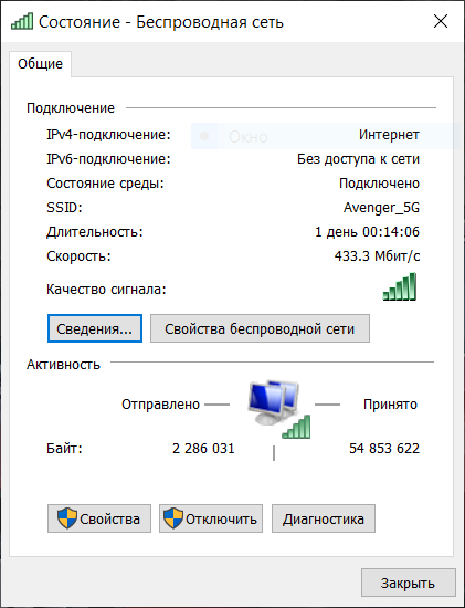

А может это имелось ввиду? Где мои 433Мбит/c? - я спрашиваю. :)
Зображення
Может и ошибаюсь, конечно и автор темы продвинутый юзер и действительно у него проблемы.
