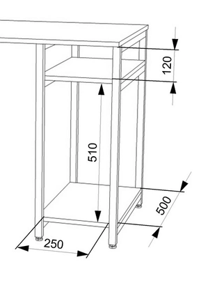

Там ще є момент, що не кожен з цих корпусів влазить в мою нішу під столом:
DuckRider, Романчег, slv
кльові, але не влізуть під стіл, а отой і в хату не влізе
Взагалі мене чогось турбує думка, що треба отой 420мм радіатор виносити за корпус. Але ж доведеться десь робити дірку не просто розміром зі шлангу, а розміром з помпу
А це огого.

timyrdp
мені ще доведеться ножки підпиляти, бо в стіл не влізе. А по ціні Nzxt h7 flow майже як Fractal Design Meshify 2, в який все влазить і він сам влазить.
Маб треба все ж свій корпус попилять трохи
