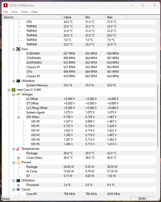

Хочу разъяснить для себя что это за показатель (VID), как он влияет на производительность и температуру процессора, можно ли как-то повлиять, если высокие значения VID. В результате вчерашней и сегодняшней дискуссии с форумчанами, пришел к выводу, что этот VID может иметь очень большую разницу. У меня он достигает 1,45-1,5В с какого-то перепуга, у другого форумчанина около 1,2В. на таком же процессоре. Соответственно и температуры процессоров под нагрузкой разнятся существенно на одинаковых материнских платах.
P.S. Для себя понял, что VID - это сколько конкретный экземпляр процессора просит для себя вольтаж для его комфортной работы по его мнению. Ну Ок, а если он много так просит по сравнению с другим, можно ли это оффсетом регулировать с Большими значениями в минус или это конкретно процессора нрав и с большими значениями оффсета он просто потеряет стабильность?
KimRomik
откуда вы VID взяли? из Биоса случаем?
46Tolik
Оно не даром прошивается на этапе производства. Если такое прошито значит оно необходимо для стабильной работы.Avenger80: ↑ 20.05.2023 12:32 Хочу разъяснить для себя что это за показатель (VID), как он влияет на производительность и температуру процессора, можно ли как-то повлиять, если высокие значения VID. В результате вчерашней и сегодняшней дискуссии с форумчанами, пришел к выводу, что этот VID может иметь очень большую разницу. У меня он достигает 1,45-1,5В с какого-то перепуга, у другого форумчанина около 1,2В. на таком же процессоре. Соответственно и температуры процессоров под нагрузкой разнятся существенно на одинаковых материнских платах.
Как говорится вам просто попался "отборной экземпляр"

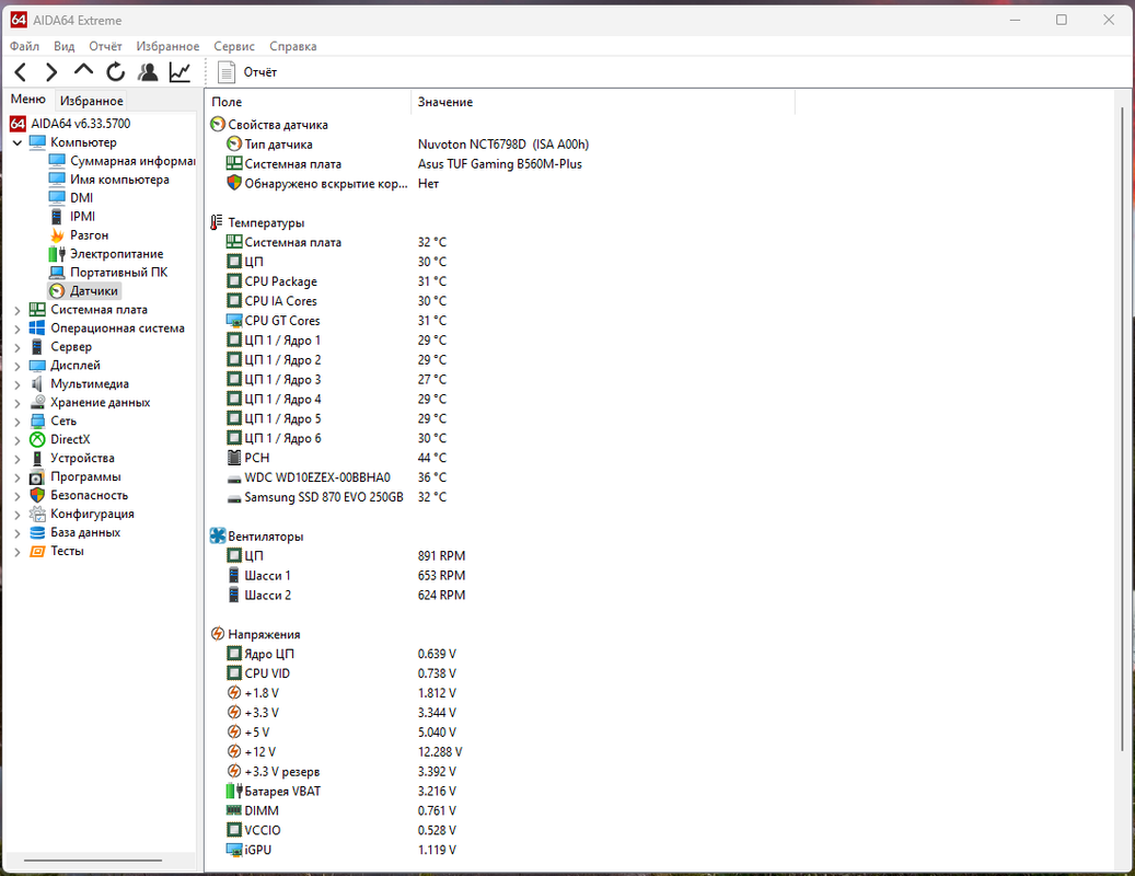

тут бы понять почему такая разница в значениях температуры и энергопотребления, мат. плата и процессор как у Avenger80
в простое
в простое

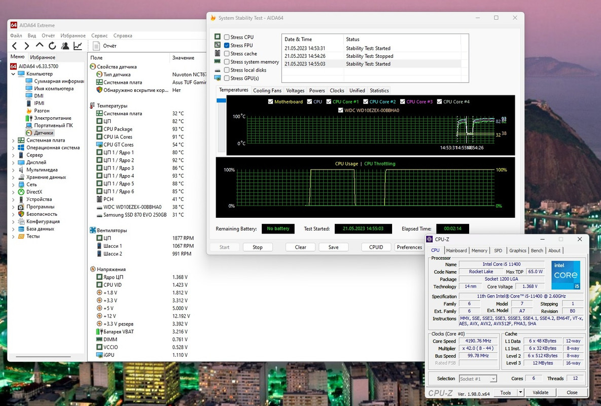

И так провёл эксперимент с оффсетом (Система Windows 11 со всеми последними обновлениями) Материнская плата Asus TUF Gaming B560M-Plus, bios 2001:
Вот скриншот теста AIDA64 (падение на графике, это просто остановка теста, т.е. был запуск и остановка, а потом снова запуск на 2 мин. 14 сек.) - это при оффсете "-0.130".
- спойлер
- Значение "-0.130"

По цифрам как бы все в рамках погрешности. Исходя из того, что кулер шумит по разному (значит есть разница в тепловыделении), следует, что напряжения во всех случаях достаточно и можно снижать еще. А вообще надо последить за напряжением, есть подозрение, что плата после какого-то значения активно сопротивляется.

Вот и я о том же, в стресс-тестах материнская плата просто начинает выравнивать напряжение близкое к VID, сопротивляется оффсету. Вот даже на моём скрине с AIDA64 при тесте - CPU VID - ядро CPU = 1.423 - 1.368 = 0.055 (это далеко не то, что я ставлю "-0.130"). Она не после какого-то значения сопротивляется, она всё время сопротивляется.
