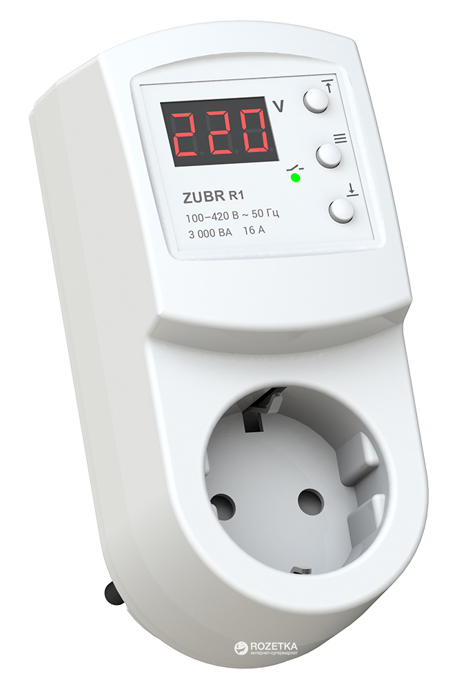

Я про такую штуку

Trinity:Я про такую штуку
Это разве не та штука, которая просто рубает сеть, если напряжение вышло за указанные рамки? Нужен стабилизатор, а не барьер.

WakeMe
Ну вот я за этим и создал тему. Чтобы подсказали, посоветовали. И мне больше надо не стабилизатор а фильтр, чтобы не было фона. Ну и стабилизатор будет не лишним.

Гугл ничего толкового не отвечает по этому поводу. По фото показывает какую-то большую коробку на стену, если это оно, то мне не подходит такой вариант.

Коробка на стену (стабилизатор), это если бы у вас напряжение гуляло как к примеру у меня на даче, ловил мультиметром и 148 вольт, насосы воду не качают, электроинструмент фиг работает нормально, светодиодные лампочки в доме как моргающая гирлянда, варить инвертором? ага ща, и тд. всему виной две пилорамы на окраинах села. Пришлось покупать, обошлось в 7500 грн. В Киеве вам такое точно не надо, во всяком случае у себя редко когда вижу падение ниже 200 вольт
