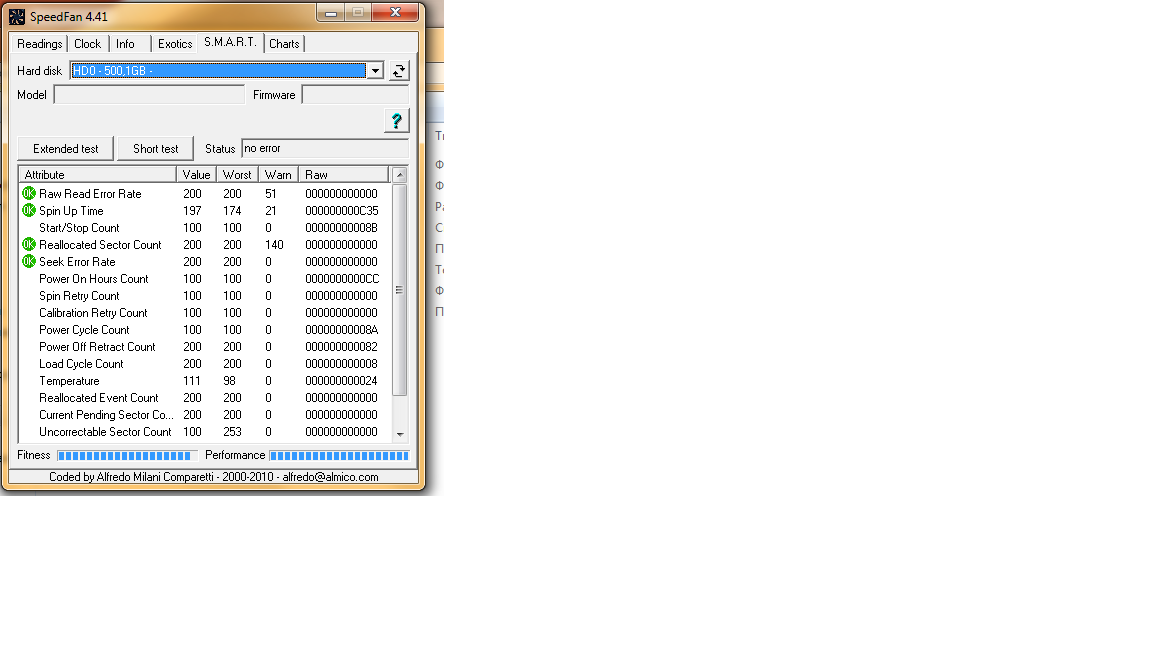

с утра поменял кабель сатаоценка стала 5.9
установил спидфан и он показал смарт но хдтюнпро попрежнему отказывается это делать:(
винт гудит по прежнему:(((((((
также спидфан показывает HD0 36с этож винт?
винт у меня только один...и что нужно в биосе конкретно настраивать??
двдром флопик и даже картридер не подключен
в биосе hdd smart enebled(хотя вычитал что это стоит отключить)
Вкладення
.png

Pshk:с утра поменял кабель сатаоценка стала 5.9
Причину в шлейфе устранили.
СМАРТ виден не полностью, но в том что увидел - критического нет ничего.
В биосе настроить режим работы SATA.
Может, ф-ии энергосбережения шалят?

Pshk
Странно , что никто не обратил внимания на количество перезаписанных секторов. Очень похоже, что под видом нового подсунули хорошо поюзаный. Если есть возможность - сдавай по гарантии.
