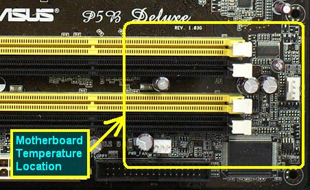

Milashka:У знакомого Asus P5B (Р965) так в нагрузке север 45*С. А тут у меня в простое север 50*С. Не многовато это?
А чем вы меняли температуру? На сколько я знаю, то в серии Asus P5B/P5B Deluxe нету датчика который бы мерял температуру чипсета. Есть датчик температуры "всей платы", который расположен рядом с микрухой Winbond:

c0013r
- Звідки: UA
северник мерять надо прогой MCHTemp, южный не знаю чем, вроде бы есть плагин.
