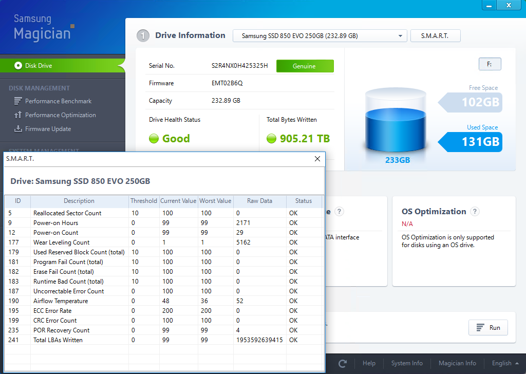

Sergey771
Аватара пользователя
Откуда: Днепр
Сообщение
Vad1mk: 10тб в месяц вроде бы лучше чем 75 тб на пять лет у самсунга 850 ево,
паспортный ресурс, зачастую очень занижен
P/S: по поводу "самца"
